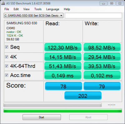

Tudnál esetleg valamilyen tippet adni arra, hogy a 4k-s értékek között miért ilyen nagy a különbség? Az enyém az azonos típusokhoz képest extrém alacsony. Mi lehet az oka? Alaplap? Chipset? Drivert kellene módosítani? (Az alap W7 driver van fent.)
