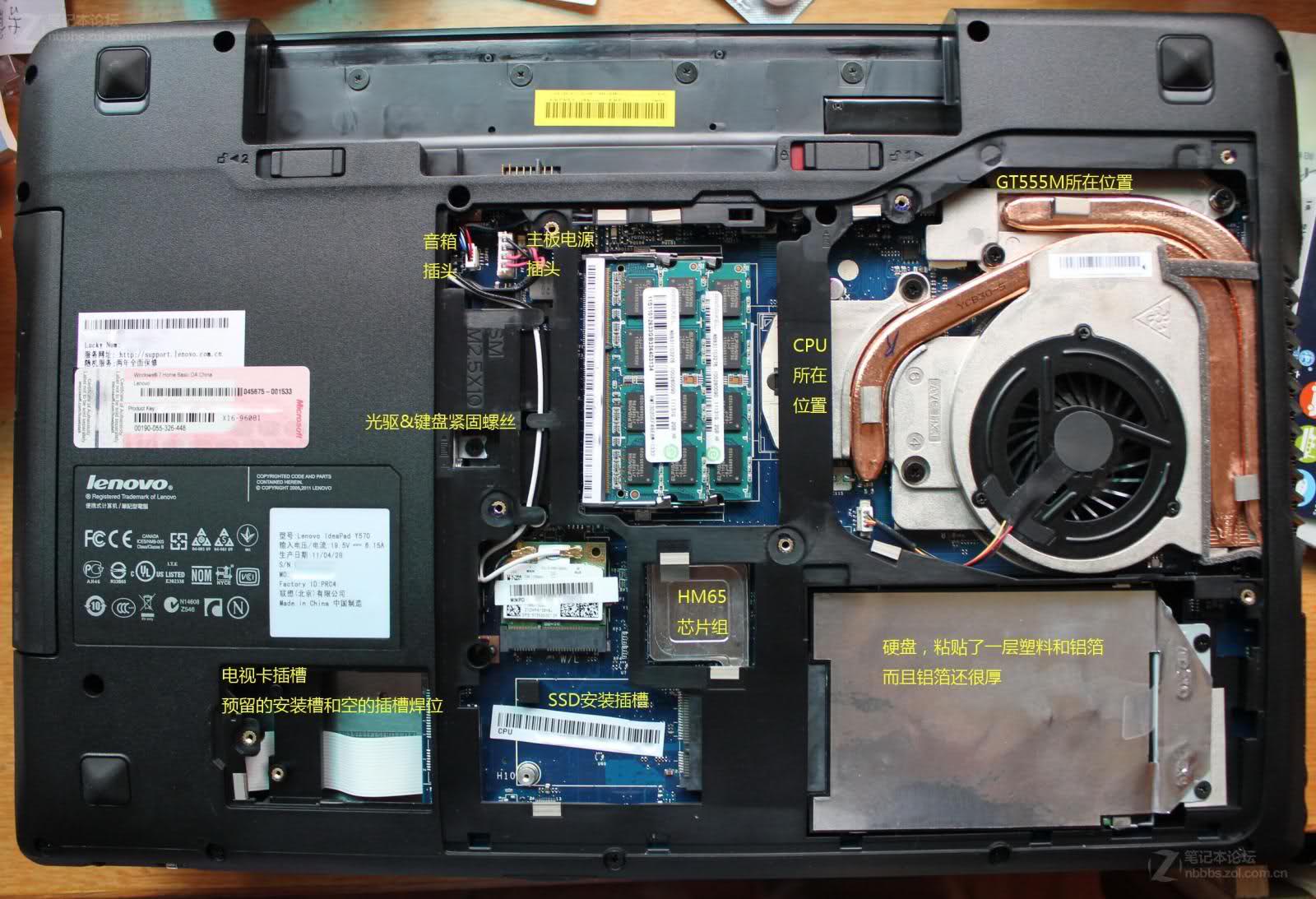

A "gányolás" valóban rossz szó volt a részemről, tulajdonképpen a modern laptopoknál ez már tényleg az igen egyszerű műveletek közé tartozik, lásd az Y570-nél: [link]
lásd "Removing the optical drive" a 48. oldalon (mármint a pdf-ben 48. o., 44. oldal a lap alja szerint)
Tulajdonképpen egy csavar eltávolítása után kihúzható a fiók.

Ezt már megint mire alapozva írod? Már miért lenne macerás a hozzáférés? Egyáltalán milyen hozzáférésre gondolsz? A fizikai hozzáférés macerásabb? Miért jelentesz ki ilyet teljes általánosságban, honnan tudod, az illetőnek milyen gépe van? Vegyük a Lenovo Y570 esetét:
Szerinted itt nehézkes a hozzáférés?
A másik: a garancia már miért lenne kérdéses? Sokkal inkább veszélyezteti a garanciát az, amit itt a topicban javasoltok, hogy valaki inkább dobálja ki az optikai meghajtó fiókját, és "tegyen be egy rendes SSD-t"... Ezzel szemben pl. itt a Lenovo Y570 esetén az eredeti HDD-t sem kell kivenni, egyszerűen egy könnyen hozzáférhető foglalatba beteszel egy plusz eszközt, így semmilyen módon nem gányoltál bele a hardveres környezetbe, míg a fiók kidobálásánál eléggé... Vissza lehet csinálni az eredeti állapotot - jó esetben - még a fiókcsere esetén is, ha az ember szervizbe viszi, de mondjuk az Y570 esetén pont nem kell semmit parázni a gari miatt mSATA SSD esetén (még ha az állítólag nem is olyan fasza sebességben, mint a "rendes" SSD-s megoldás).
