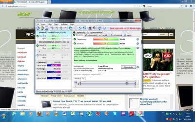

Facer
Hello,
A minap telepítettem fel a rendszert egy Corsair Force3 120-as ssd-re.
Ezután rápillanottam a HD Sentinel progival és meglepően azt irta a kondicióra hogy 80%.
A következőt irta:"A mozgó alkatrész nélküli meghajtó (SSD) állapota hibátlan. Problémás vagy gyenge szektorok nem találhatóak.
Az SSD TRIM funkciója támogatott de inaktív. Javasolt az operációs rendszer, lemezvezérlő vagy annak illesztőprogramjának frissítése az optimális teljesítmény eléréséhez.
A kondíciót a következő SSD-specifikus S.M.A.R.T. attribútum(ok) értéke határozza meg: #231 SSD Life Left
Nincs szükség beavatkozásra."Az SSD life program szerint meg tökéletes az SSD állapota.
Windows 7 Home Premium rendszer van fennt, az alaplap egy Gigabyte 970DS3.
Mi lehet a probléma?-ha van egyátalán
U.i: a cmd-be beirt "fsutil behavior query disabledeletenotify" értéke:0

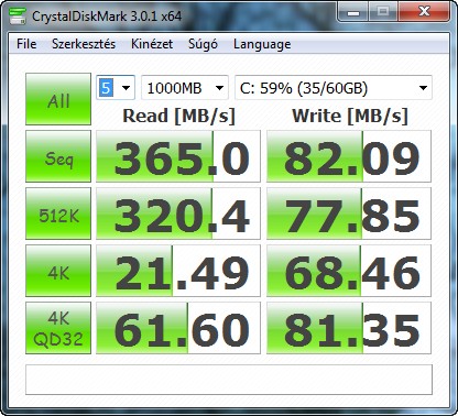

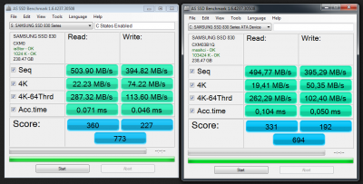

Motion_Blur
#44531
Más lehet a vezérlő CHIP az alapodon, az SSD is lehet különböző széria.

FF23
Motion_Blur
#44531
A baloson fent van az Intel driver és nincs rendszer (S)

FireKeeper
Motion_Blur
#44531
lehet nincs AHCI módban a SATA vezérlőd?
amúgy ez a különbség nekem simán mérési hibahatáron + gyártási szóráson belül van, csak te idegeskedsz rajta
