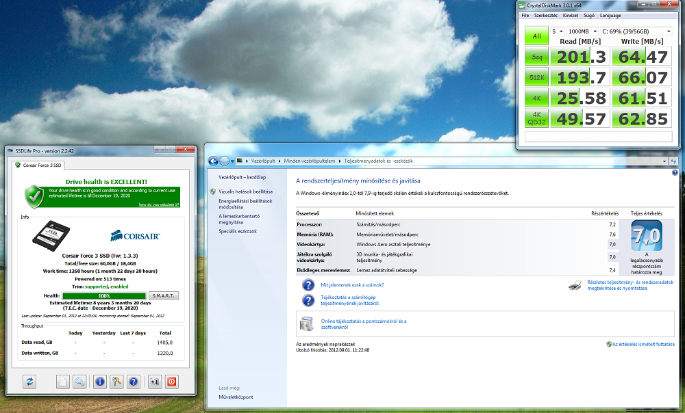

Nem minden SSD támogatja, a mai napig sem, szóval az lehet valós. Az APM teszi lehetővé speciális energiagazdálkodás- és energiavezérlés alkalmazását, így csökkenthető az SSD fogyasztása, általában legnagyobb mértékben az Idle Mode(tétlen üzemmód) esetén.
Az azért legyen tiszta, hogy ez nem annyira fontos dolog, mint hogy egy SSD támogatja-e a TRIM-et vagy sem...bricklayer - "Mit tegyek?"
Szerintem nem jól vagy nem jó értékkel számolsz, mert a W7 nem rontja el a partíció eltolás értékét. (Ha valóban particionálásról van szó, azaz minden partíciót letöröltél, majd újra létrehoztad) -
MzperX07
Nagy bajban vagyok!
Már kétszer próbáltam telepíteni USB-ről a Win 7-emet egy SSD-re és mindkét esetben elrontja az alignálást.
Az eredmény 7,875 lesz.
Pedig egyszer már sikerült ugyan így, csak zóta újra akarom telepíteni rendesen.
Mit tegyek? :S :S: S -
S.O.S.
Fire/SOUL/CD
#42701
Lehet ,hogy igazad van és tényleg rosszul olvassa !
A szolgáltatást egyáltalán kihasználják az ssd-k? Pontosan mikor használja az ssd a azt a szolgáltatást ? Már ha egyáltalán használja...
Üdv,
kiskornel
#42687
Nincs ott semmi gond, Te látsz bele olyan dolgokat, amik nincsenek.
Ennek az az oka, hogy gyártónként/típusonként eltérő a SMART adatok feldolgozása és az is teljesen normális, hogy van amikor több SMART adatot kell együtt vizsgálni(ennél az SSD-nél is), nem pedig egyet.( a 3137411 nem véletlenül szerepel több attribútumban)
A CDI nem vizsgálódik, mint a HDS, ergo, CDI esetén ami fontos, az a felső rész, a SMART adatok pusztán csak meg vannak jelenítve, összefüggéseikben nincsenek vizsgálva.
HDS meg teljesen természetes, hogy megjeleníti pl azt az első SMART attribútumot, de nyilván az áttekintés fülön azt írja, hogy amúgy minden rendben.
Szóval a SMART alapján ne vonj le következtetést, ha nem tudod, hogy kell feldolgozni a kapott eredményeket. Hozzáteszem, ez sok esetben nem is egyszerű feladat, mert mint megannyiszor, a SMART adatokra vonatkozó előírásokat sem tartják be a gyártók, kényük-kedvük szerint változtathatják meg a formátumát, akár egy FW frissítést követően is. Ezenfelül FW hiba, bináris hulladék chipset driver, vagy bugos AHCI/IDE driver vagy épp rommá tuningolt gép is állhat a háttérben, hogy teljesen szabványtalan/szabálytalan adatokat ad vissza a meghajtó. (Nagyon kíváncsi lennék mondjuk, hogy a Kingston gyári szoftvere mit olvasna be erről: [link], aztán akkor kiderülne, hogy az SSDLife hibája, vagy valamelyik fennemlített ok felelős a jelenségért...)S.O.S. #42698 - "Nekem nem aktív az APM a CrystalDiskInfo felületen !
Jelent ez valamit !"
Igen, azt, hogy az SSD nem támogatja az ún. Advanced Power Management szolgáltatást. (Feltételezve, hogy helyes információs blokkot adott vissza a meghajtó)
