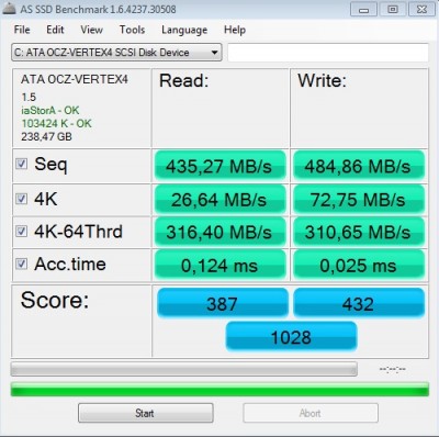

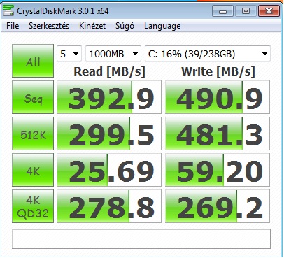

Itt hirdetnek egy 256GB IBM P400e új ssd-t.
Ár/érték arányban tetszene nekem. Az eladóval is korrekt minden.
A gyártó sem "nonem"
Egy dolog tart csak vissza, hogy mint a fenti képen látszik, hogy a 4K olvasás csak 3,141
Én nem értek hozzá, ezért "támaszkodom" a számokra.Nem kis pénzkiadás, ezért nagyot nem szeretnék mellényúlni.
Zenelejátszás, mixelés és zenevágás lesz a fő tevékenység a gépen....Előre is köszönöm a segítő hozzászólásokat!

#44995
SEQ=szekvenciális, azaz folytonos. Például nagy fájl olvasása, ha az nem töredezett.
512k/4k=adott méretű blokk véletlenszerű olvasása. Például sok apró fájl.
QD akármennyi=Queue Depth. Több művelet egyszerre. -

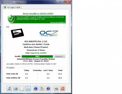

csucsu21
#44971
A samsungok nem támogatják az SSDlife állapotleírását, cserébe semmi értelme sincs, úgy hogy kár nem ér.
A samuk 99%-ról indulnak, ez természetes, nem kell aggódni, nem lesz 98% (legalább is nagyon valószínű)
#44973: igen, egy nagyon rövid ideig 100%, de egyből beáll 99-re.
csucsu21
Sziasztok
ma jött meg az öcskös gépébe az ssd egy 64 gb-és samu
az lenne a kérdésem az ssd life pro mért nem írja ki mien az állapota csak azt írja hogy mennyit írt és mennyit ment
jah és az normális hogy kb 30gb írás utána a kondíciója csak 99% ?
nem tom nekem vertex 4 van de azon közel 500gb után is 100% igaz az 128 gb
előre is köszi !!! -
