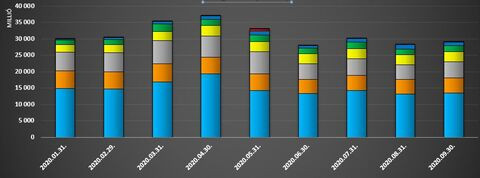

pero19910606
#45043
Szerintem arról van szó, hogy a diagram első sorozat színe kék, második sorozaté narancs és így tovább. Tehát amikor csak 1 sorozatot választasz ki, akkor az első sorozat színével jelenik meg.
Ha narancsnak szeretnéd látni, akkor át kell rendezned, hogy a budapesti telephely legyen az első.
Tehát nem telephelyhez, hanem a sorozat helyzetéhez van köze a megjelenítés színének.
Üdv. -

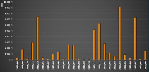

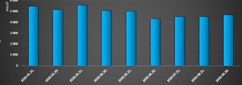

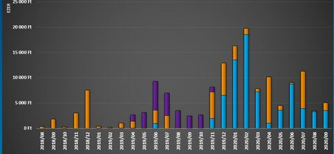

Halmozott kimutatás diagramokkal kapcsolatban szeretnék egy kis segítséget kérni Tőletek.
Az alábbi formában jelenítem meg a szükséges adatokat:
Ez a diagram Slicer-el szűrhető, telephelyenként, időszakra stb...
Ha viszont csak egy budapesti telephelyet szeretnék megnézni és kiválasztom slicer-el (pl.ami a fenti diagramon narancssárgával van jelölve), akkor ez a budapesti telephely csak simán az alap kék színű formátummal jelenik meg, nem tartja meg a narancssárga színt.Biztos, hogy beállítás kérdése lehet, mert egy másik diagramon, ahol az out of stock arányt jelenítem meg, tökéletesen működik: (Halmozott diagramon, szintén narancssárga)
Leszűrve arra a telephelyre, és gyönyörűen narancssárga marad:
Tudja esetleg valaki, hogy mi lehet ez a beállítás?
Nagyon köszönöm előre is!!
