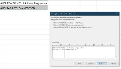

Bocs' hogy belepofátlankodok, de szerintem korrekten tud működni TheSaint #50491 javaslata.
- Jelöld ki az adott oszlopon belül a cellatartományt, amiben az autós adatok vannak.
- A "Szövegdaraboló varázsló" első ablakában válasz a "Tagolt" lehetőséget.
- A következő ablakban csak a "Határolójeleknél" a "Szóköz" és az "Az egymást közvetlenül követő határolók egynek számítanak" négyzeteket pipáld be.
- A következő ablakban alul, egyesével haladva kattints minden egyes oszloprészre és az "Oszlop adattípusa" lehetőségeknél válaszd a "Szöveg" opciót.
- A "Befejezés" gombra kattintva szét dobja neked az addig egyetlen cellában lévő adatokat, úgy, hogy az eredeti (első) oszlopban lesznek a cellák első szövegdarabjai. Gond nélkül kezeli a helyzetet akkor is, ha az autó neve 2 vagy akár 1 karakterből áll.Ha szükséged van rá, hogy megmaradjon az eredeti oszlop is, mert esetleg a táblázataidon belül máshol hivatkozol a celláira, akkor érdemes beszúrni a szövegdaraboló használata előtt egy plusz oszlopot és az adatok abba való átemelése után végezni el a szövegdarabolós mutatványt.

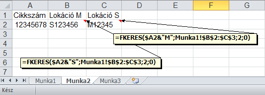

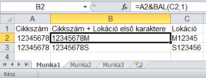

A probléma az, hogy a cikkszám és lokáció oszlopaidban (ha jól értem) minden cikkszám kétszer szerepel, így az FKERES függvény az első találatot fogja neked adni. Az általam javasolt megoldáshoz vegyél fel egy segédoszlopot, amelyben lokáció oszlop első karakterét összefűzöd a cikkszámmal.
Majd erre az összefűzött értékre keres. Innen biztosan menne neked is, de ha már elmentettem a képet, íme:

=IF(LEFT(VLOOKUP($A2;[Munkafüzet1]Munka1!$A:$B;2;0);1)="M";VLOOKUP($A2;[Munkafüzet1]Munka1!$A:$B;2;0);"")S-sel kezdődő adatok képlete
=IF(LEFT(VLOOKUP($A2;[Munkafüzet1]Munka1!$A:$B;2;0);1)="S";VLOOKUP($A2;[Munkafüzet1]Munka1!$A:$B;2;0);"")Az eredeti adatok a Munkafüzet1 fájl Munka1 lapján, az A és B oszlopban vannak, a másik füzet A oszlopa tartalmazza a keresendő cikkszámokat.

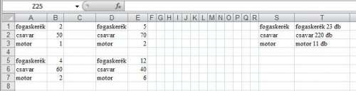

Azt nem írtam, hogy az L1:R11 tartománynak a Táblázat nevet adtam. Innen veszi az FKERES függvény az értékeket.
Az előző képen a Csirkemell a G17 cellában van. -
