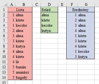

#45192
Nem volt egyszerű, de végül sikerült.
Sub Eredmeny()
Dim sorSzuro As Integer, sorEredm As Integer, db As Integer, csoport As Integer
Dim usorLista, x As Integer, elso As Integer, ucso As Integer, nev As String, van
sorEredm = 2: csoport = 1
usorLista = Range("D" & Rows.Count).End(xlUp).Row
Kezd:
elso = Application.Match(csoport, Columns(1), 0)
ucso = Application.Match(csoport, Columns(1))
db = 0
For x = elso To ucso
If Application.WorksheetFunction.CountIf(Columns(4), Cells(x, 2)) > 0 Then db = db + 1
If db = ucso - elso + 1 Then
For sorSzuro = 2 To usorLista
nev = Cells(sorSzuro, "D")
On Error Resume Next
van = Application.Match(nev, Range(Cells(elso, "B"), Cells(ucso, "B")), 0)
If VarType(van) = vbError Then
On Error GoTo 0
Else
Cells(sorEredm, "F") = csoport
Cells(sorEredm, "G") = nev
sorEredm = sorEredm + 1
End If
Next
End If
Next
csoport = csoport + 1
If csoport > Application.WorksheetFunction.Max(Columns(1)) Then
Exit Sub
Else
GoTo Kezd
End If
End Sub -

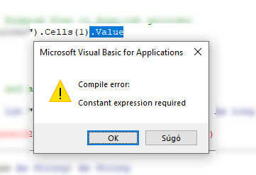

A konstansnak nem adhatsz változó tartalmat pl. cellaértéket sem, a deklaráláskor pontosan meg kell adni az értékét.
Ha változó értékeket szeretnél, akkor valódi változót kell használnod és pl. a Workbook_Open eseményben beolvasni az értékét - vagy az adott makróban, mielőtt használni kezdenéd.
Üdv. -

Public Const burnKey = Worksheets("KEY").Cells(1).Value -

Köszi, de nem látni akarom, hanem azt szeretném, ha a meglévő makró a makró
Public Const burnKey = "A_qTUOS_aAN-a6uUA!jER%rZE"
sorában elhelyezett kód helyett a a munkafüzet "KEY" munkalapjának "A1" cellájában elhelyezett kódot használná.Azaz valahogy így kéne:
Public Const burnKey = " Sheets("KEY").Range("A1") " -

Sehogy nem jövök rá egy egyszerűnek tűnő dologra:
Makróban található egy kód, mely tartalmaz minden létező karaktert. Néha azonban ezt meg kell változtatni:Public Const burnKey = "A_qTUOS_aAN-a6uUA!jER%rZE"
Szeretném ha nem minden alkalommal a makróban kéne ez miatt turkálni, hanem a munkafüzet "KEY" munkalapjának "A1" cellájában tudnám módosítani ezt, azaz ott lenne a kód elhelyezve.
Próbáltam már több verziót, de sajnos nem jöttem rá a megoldásra, ezért nagyon hálás lennék egy jó kivitelezésért.Előre is köszönöm!

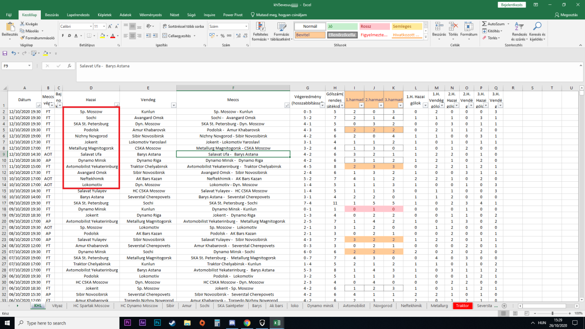

Szép reggelt emberek. Épp egy filterezésen dolgozok de elakadtam a megvalósításában.
Van 3 táblázatom. Lista,Szűrő és Eredmény.
A listában felvannak sorolva szavak számozással ellátva, úgy is felfoghatjuk mintha csoportok,halmazok lennének.
A szűrőben megadom ayokat a kulcs szavakat amiket az eredménybe szeretnék átvinni. De csak akkor kell átvinnie ha annak a csoportnak az összes szava megegyeik a listában felsorolttal.
Kép:
[link]Van valakinek ötlete hogyan lehetne megoldani? legjobb egy VBA script lenne rá, sajnos sima filterezés nem működik mert akkor megtart néhány csoportot aminél nincs meg a teljes egyezés.

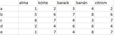

A segítségeteket szeretném kérni. INDEX-HOL.VAN-al vagy valamivel biztosan könnyen megoldható de nem jövök rá hogyan.
A képen látszódik a leegyszerűsített kiindulási tábla. A számok értéke lényegtelen, mindig pozitívak és egy sorban mindig csak egy szám van.
Ezek a számok máshol nem szerepelnek szóval nem tudok rájuk hivatkozni.Pl. első sor esetében szeretném ha az Excel megkeresné, hogy, hol van nem üres cella és kiírná az ezen cellát tartalmazó oszlop azonosítóját. (E)
A jobb oldali táblát most még kézzel írkáltam be de szeretném ha képlet csinálná.
Előre is köszönöm a megoldásokat!

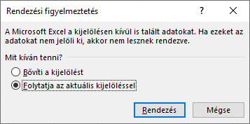

Sonyk1208
Adott A,B,C,D oszlop.
A-t lerendezem növekvő sorrendbe
B-ben ugyanazok az adatok mint A-ban.
B-t szeretném úgy lerendezni mint A-t, tehát növekvő sorrendben, de úgy hogy C és D oszlopot is rendezze, de ne növekvőbe, hanem hagyja úgy ahogy volt, vagyis a B,C és D öszlopk kávzi össze tartoznak.
Cella egyesítés nem játszik, mert szövegként van formázva, de A,B és C oszlopokban számok vannak. D-ben szöveg.
A,B több mint 15 számból áll ezért kellett szövegként formáznom.Ötlet?

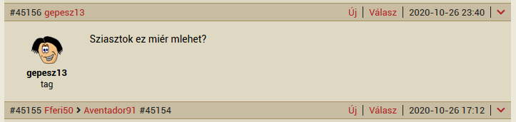

Sziasztok ez miér mlehet?
Fferi50
Aventador91
#45154
Tedd fel elérhető helyre, aztán megnézzük.

sziasztok. kéne egy kis segítség
a pirossal bekeretezett részen, rendezéssel szeretnék egy olyan sorrendet létrehozni mint az alatta lévő képen. de nem tudom megoldani.
ha simán abc sorrendre megyek, és időrendbe rendezem, akkor a podolsk-ot dobja be elsőnek
tud valaki segíteni hogyan tudnám megoldani?

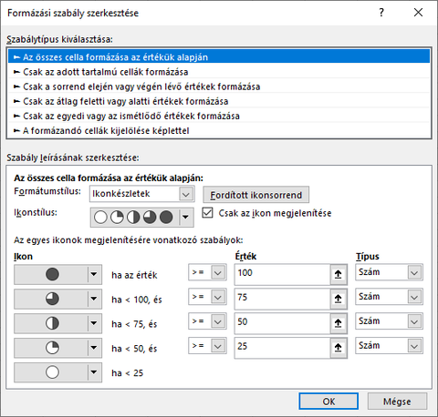

eszgé100
Fire/SOUL/CD
#45148
gyönyörű, nagyon szépen köszönöm.
a "cancel=true"-t láttam kb 15x a mai nap folyamán, de nem értettem meg a lényegét.
gondolom a jövőben sokat segítene rajtam az is, ha legalább a kérdésem normálisan meg bírnám fogalmazni
eszgé100
#45147
Óóóó, bakker, ezt Én nagyon félreértettem. nagyon másra gondoltam...
Akkor ennyi az egész.
Private Sub Worksheet_BeforeDoubleClick(ByVal Target As Range, Cancel As Boolean)
'itt adhatod meg, hogy mely tartományban lévő cellákon működjön a duplaklikk
'itt a példában az A1:A5 tartományt vizsgálja
If Not Intersect(Target, Range("A1:A5")) Is Nothing Then
Select Case Target.Value
Case 0
ActiveCell.Value = 25
Case 25
ActiveCell.Value = 50
Case 50
ActiveCell.Value = 75
Case 75
ActiveCell.Value = 100
Case 100
ActiveCell.Value = 0
End Select
'ez a kis "trükk" oldja meg, hogy nem lép be a cellába szerkesztési üzemmódba
Cancel = True
End If
End Sub -
eszgé100
Fire/SOUL/CD
#45138

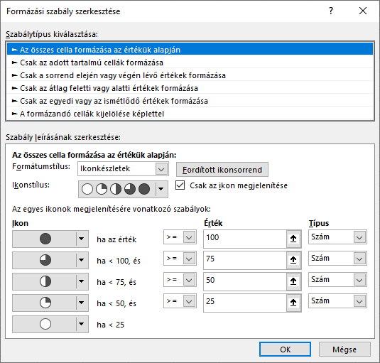

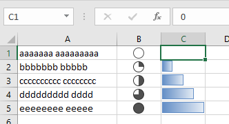

Szia, köszönöm szépen.
5 embernél valóban nem sok értelme van, de kb 100 ember betanulását 80 munkafolyamaton kellene így nyomonkövetni, ezért gondoltam, hogy a dupla klikkes megoldás gyorsabb.VBA-ban jelenleg ezt kellene finomhangolni:
Private Sub Worksheet_BeforeDoubleClick(ByVal Target As Range, Cancel As Boolean)If Target.Value = 0 ThenActiveCell.Value = 25Range("A1").SelectElseIf Target.Value = 25 ThenActiveCell.Value = 50Range("A1").SelectElseIf Target.Value = 50 ThenActiveCell.Value = 75Range("A1").SelectElseIf Target.Value = 75 ThenActiveCell.Value = 100Range("A1").SelectElseIf Target.Value = 100 ThenActiveCell.Value = 0Range("A1").SelectEnd IfEnd SubFeltételes formázáskor csak az ikont megjelentítve szépen ugrál szeletről-szeletre, de muszáj volt a kijelölést elmozdítanom, különben loop lenne belőle. Ebből a "Range("A1").Select"-re jobb lenne valami más, mert ez csak addig okés, míg nem kell görgetni, legjobb lenne, ha ugyanazon a cellán maradna a kijelölés, valamint az egész Sheet1 helyett csak egy adott tartományban működjön a duplaklikk.

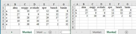

Sziasztok
egy másik excelbe azt szeretném ha mondjuk beirom az első oszlopba hogy "a", akkor automatikusan behúzza az ömlessztett excelből a gyümölcs értékeit a megfelelő cellába, jelen esetben 1,2,3,4,2-t
Elég csak az az egy sor ami tartalmazza azt az értéket, mert majd ebből kell diagrammokat készítenem.köszönöm
eszgé100
Az emberek training statuszat szeretnem kovetni, szeretnek egy “folyamatjelzo karikat” a nevuk mellett duplaklikkel feltolteni 25-50-75-100-0%-ban, megoldhato valahogy excel 2016-ban?elore is koszonom

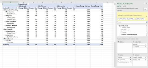

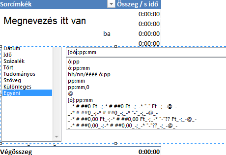

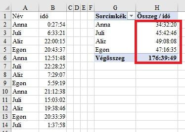

Az összesítésnél [óó]:pp:mm formát kell alkalmaznod.
Norbika1493
Van egy táblázatom amiben vannak adatok köztük idő is óó:pp:mm formátumba. Kimutatásban szeretném összesíteni ezeket a dolgokat de valamiért 00:00:00 ír ki.
Formátumot összegre állítottam a számformátumot pedig egyedinél erre : óó:pp:mm.
Mit tudnék még kezdeni vele, hogy kiírja kimutatás módban?előre is köszönöm a választ
Üdv

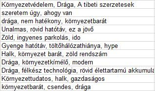

ntamas97
Egy következő kérdésem lenne. Van egy oszlopom cellákkal, melyben vesszővel elválasztva van (legtöbbször) 3 szó
A következőre gondolok: [kép]
Hogyan tudom megoldani azt, hogy az egyes szavak, gondolatok külön sorokba kerüljenek?Köszönöm a választ!
