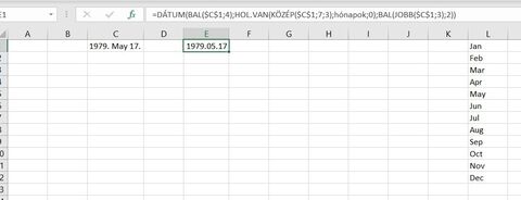

Köszi szépen, már majdnem jó minden!
Most abba a problémába futottam bele, hogy néhány dátumot rendben megcsinál, de a nagy részénél #HIÁNYZIK hibaüzenetet ír a cellákba.
Nem tudom ennek köze lehet-e ahhoz, hogy mivel az angol dátumok nem rövidítve, hanem teljesen kiírva szerepelnek az excelben, én a segédoszlopban az angol hónapok teljes nevét tüntettem fel.
Szerk: Igen, ha a "Közép" függvény "hány_karakter" részét úgy módosítom, hogy az pontosan megegyezzen az adott hónap karaktereinek számával, akkor rendben kiírja a dátumot.
Így viszont aszerint kéne manuálisan módosítgatnom a képletet, ahány karakterű az adott hónap? Vagy megadható a képletben mondjuk egy -tól -ig érték is, hogy a legrövidebb és leghosszabb karaktereket egyaránt tudja kezelni?Emellett úgy csináltam a "hónapok" segédoszlopot, hogy kijelöltem a 12 cellát, és úgy mentem a képletek>névkezelő>új név részhez.
Egy másik, talán kisebb probléma, hogy nem minden cellában szerepelnek dátumok, így ezeknél #ÉRTÉK hibaüzenetet kapok, de ezeket maximum kitörölgetem egyesével.
Csodálom egyébként, hogy még mindig nem adtad fel a nekem való segítést, dacára annak hogy milyen problémás vagyok..

Akkor úgy tűnik, marad a képletes megoldás. Itt a minta:
Az angol rövidítéseket felsorolod egy segédoszlopban, elnevezed "hónapok" -nak.
(Képletek, névkezelő, új név.)
Ezután a képletet egy segédoszlopban végighúzod (villámkitöltöd), ameddig van értéked.
A segédoszlopra másolás, irányított beillesztés értéket akár az eredeti oszlopra is, a képlets segédoszlop pedig dobható.
Üdv. -

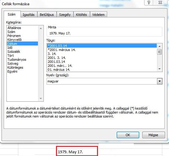

A magyarázat valószínűleg az, hogy a cellákban nem dátum van, hanem szöveg - abban pedig hiába állítgatod a dátumformátumot. Meggyőződhetsz róla, ha általánosra vagy számra állítod a formátumot - ha minden marad a régiben, akkor bizony szöveg van ott.
Két megoldás van szerintem.
1. A csv fájl megnyitásához használod a VisualBasic Workbooks.OpenText metódust, ahol meg tudod adni, melyik adat milyen formátumban kerüljön be.
2. Az adott cellatartalmat a Dátum - valamint Szövegdaraboló függvények segítségével egy segédoszlopban dátummá alakítod. Ezután eldobhatod a "csúnya" oszlopot (de előtte a képletes oszlopot alakítsd át értékké - Ctrl+c, irányított beillesztés értéket).
3. Az egész sort összefűzöd, majd a szövegből oszlopok menüpontban szétválogatod, itt megadhatod, hogy melyik érték milyen típusú legyen.
(Na tessék, mindjárt három lett a kettő.....)
Persze azt nem tudom, hogy az angol hónap megnevezésből lesz-e magyar, azt gondolom a CSV fájl képzésekor kellene kontrollálni.

Dátumformázással kapcsolatban szeretném a segítségeteket kérni.
Az a problémám, hogy sehogy sem tudom átállítani egy cellán belül a dátum nyelvét magyarra, holott ezek a cellák elvileg magyar nyelvűek.
Hiába próbálkoztam többféle módszerrel, nem tudtam módosítani az angol nyelvű dátumokat magyarra, mert semmilyen módosításra sem reagálnak a cellák (csatolok egy képet az egyik celláról).
Nem tudom ez segítséget jelent-e, de a szóban forgó táblázat egy munkahelyi szoftver által legenerált .csv táblázat.
A .csv fájl legenerálásához a rendszerbe kell importálnom sima excel táblázatokat, ahol a dátumok viszont jó formátumban, magyarul szerepelnek, szóval a probléma valamikor a .csv fájl létrehozásakor történhet, de nem tudom hogy hogy tudnám ezt helyrehozni.
Köszi segítséget előre is!
