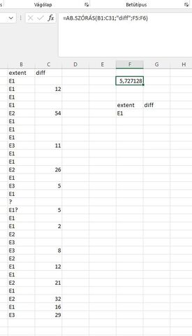

Elvileg ez a AB.SZÓRÁS lenne magyarul, viszont, fogalmam sincs, hogy a "field" helyére mi kerül. Egyik adatsor az E2:E304 oszlopban van, ott vannak az E1, E2, E3... besorolások, másik sor (J2:J304) meg számokat tartalmaz (bár sok üres cella is van). Így próbálnám megnézni, hogy, az E1, E2, E3... -hoz tartozó számok szórása mennyi. Később megpróbálom még
Hmmm
Auh. szórást szeretnék számítani olyan számoknál, amik megfelelnek egy kritériumnak.
Tegyük fel, E2:E304-ig egy oszlopban keresnék a kívánt kritériumra (pl. "*E2*"), a számokat pedig az J2:J304 oszlop tartalmazza.Ugyan az átlagot ki lehet "átlagha" függvénnyel számítani, de, nem tudom, a szórást hogy tudnám ugyanezekre meghatározni? Vagy teljesen rossz megközelítés? : ) Bármi segítség v észrevétel lenne, nagyra méltányolnám.

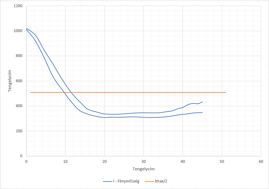

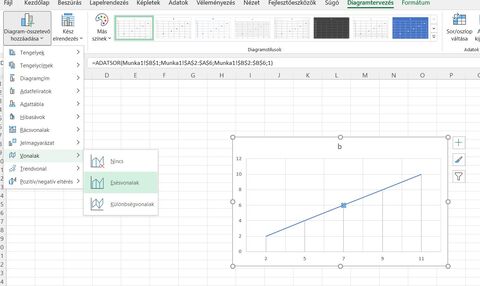

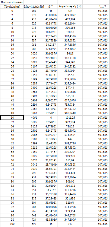

Kár, hogy a két képet nem csatoltad.
Ha vonaldiagramot csináltál, akkor pl. lehet esésvonalakat hozzáadni a Diagramtervezés menüben:
Esetleg tehetsz fel trendvonalat, annak az egyenletét, amiből ki lehet számoltatni a metszéspontot.
[itt találtam vba-s megoldást]
a lappy által mutatottra, ezt az adott munkafüzetbe lehet beépíteni. Utána makróbarátként kell elmenteni.

Csatolok két képet. Az elsőn az adatok, a másodikon a diagram. A diagram kék vonalai és a narancssárga vonal metszéspontjainak X értékére vagyok kíváncsi. A kék vonalak adatai mérési eredmények. A narancssárga az adatok közül az utolsó oszlop, ami az adatok közül a maximális érték felét jelenti.
Na most itt akkor hogyan fogom megtudni a metszéspontokat egy új sor és oszlop felvételével?
Előre is köszönöm, ha elmagyarázod, mert ezt most nem látom át.

Adott két oszlopom mért értékekkel. Az egyiket diagramban ábrázolom a másik függvényében. Amire kíváncsi vagyok, hogy az ábrázolt diagram egy adott pontja (ami a maximális érték fele) hol metszi az X tengelyt,vagyis aminek a függvényében ábrázoltam. Nem tudom ez így mennyire érthető, kicsit késő van már.
Odáig jutottam, hogy a maximális érték felének értékével csináltam egy új oszlopot, azt is ábrázoltam a diagramban, így kaptam egy vízszintes egyenest, ami metszi az eredeti görbét. Na erre a metszéspontra lennék kíváncsi az X tengelyen.
Valaki tudna ebben segíteni?
Előre is köszönöm szépen!

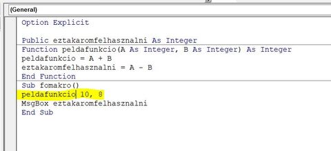

Megfelelő kódfelépítéssel igen, de nem kifejezetten ajánlatos. A példát látod a képen:
Itt egy modulban van a függvény és a főprogram.
Ahhoz, hogy egy függvényben számolt változó értéket kapjon, a változót publikusnak kell definálni a modul elején, eljáráson kívül, majd meg kell hívni hozzá a függvényt, ezt látod a sárgával jelölt sorban.
Üdv.
