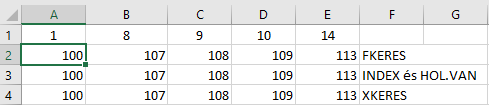

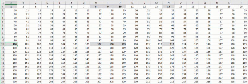

XKERES híján használhatod az FKERES vagy az INDEX és HOL.VAN párost.
=HAHIÁNYZIK(FKERES($A2;Munka1!$A$1:$T$21;B$1);"")
=HAHIÁNYZIK(INDEX(Munka1!$A$1:$T$21;HOL.VAN($A2;Munka1!$A:$A;0);B$1);"")Az egyszerűség kedvéért az oszlopok nevei sorszámok, ezért hivatkozok oszlop_index (FKERES) és oszlopszám (INDEX) esetén a B$1-es cellára. Így a képlet húzható minden irányban. Gondolom nálad minden oszlopnál valamilyen név, megnevezés szerepel, a B$1 helyére az oszlop számát írd (8, 9, 10, 14 a mellékelt kép szerint). Ha az első sort megcsinálod, akkor húzható lefele.

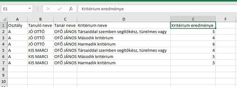

A táblázatot ilyen formában képzelem el:
Ebből könnyen lehet szűrni, kimutatást készíteni többféle szempont alapján is.

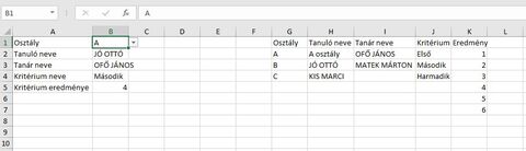

Az már egy másik kérdés, hogy az adatbevitel milyen módon történik. Talán a legkevesebb hibaforrást tartalmazza egy adatérvényesítéseket tartalmazó munkalap, ahol csak kiválasztani kell a megfelelő értékeket. Ezeket pedig makróval lehet beíratni a megfelelő helyre. Természetesen ehhez a megfelelő listákat össze kell állítani. Így csak a kiválasztásokat kellene ezen a lapon megcsinálni, az eredmény magától töltődne az előző képen látott formában.
Egy példa:
Ez természetesen csak egy ötlet. Ha tetszik és tovább szeretnéd gondolni, akkor szerintem privátban lenne érdemes folytatni megfelelő mintával.
Üdv. -
