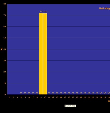

#34445
Nem kell a képlet. A nullákat, ill. üres cellákat tartalmazó oszlop alapján elkészíted a diagramot. Kijelölöd az oszlopokhoz tartozó értékeket, majd kiválasztod a nullás értéket, és a Del gombbal törlöd. A többi hiányzó értéknél is így járj el.
FONTOS: nem duplaklikk a 0-s értéken, hanem először az összeset, majd az 1 oszlophoz tartozót kell kijelölni, törölni.

Hogyan tudom a grafikonról a nulla értékeket kiküszöbölni? Excel 2003 magyar
A hét napjain mérem a testtömegemet, melyből veszek egy heti átlagot és ezeket a heti átlagokat szeretném (egyelőre) oszlopdiagram formájában megjeleníteni. Azokon a heteken ahol egyszer sem mértem testtömeget ugyebár nem lesz heti átlag és ott 0 magas lesz a diagramon hozzátartozó oszlop. Na most én azt szeretném, ha az oszlopdiagram oszlopai fölött megjelenítem az oszlop magasságát, akkor a nulla értékeket ne írja ki...
Jelenleg így néz ki a dolog:
heti átlag számolása (ebből 53 darab van):
=HA(DARAB(N138:N151)>0; ÁTLAG(N138:N151);"NINCS ÉRTÉK")Az ötlet itt az lenne, ha tudunk átlagot számolni, akkor kiszámítjuk, ha nem, akkor szám helyett szöveggel töltjük fel a cellát
Heti átlag átvétele a diagram-adattáblába:
=INDIREKT("Edzésnapló!N"&((SOR()-2)*17+16))
Eddig jó, szépen átjönnek a testsúly értékek, illetve amelyik héten olyan nincs, ott a "NINCS ÉRTÉK" szöveg.De és itt a probléma: a diagramon az oszlopok fölött 0 értékeket állít be ott is ahol szám helyett szöveg ("NINCS ÉRTÉK") a diagram értéke.
Ezt hogyan küszöböljem ki?
Előre is köszi!
