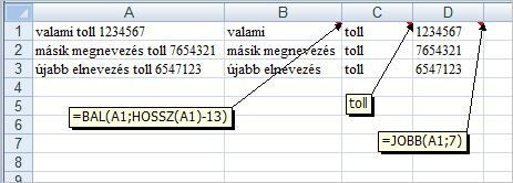

Ha 1 szóból áll a megnevezés, valamint a megnevezés és a 7 számjegy között pl. szóköz elválasztó van, akkor a szóköz legyen a határoló jel.
Ha viszont több szóból áll a megnevezés, akkor a
=BAL(A1;HOSSZ(A1)-8)képlet adja a megnevezést, mellette egy másik cellában a
=JOBB(A1;7)a kódot. A képletek lemásolása után a 2, képletet tartalmazó oszlopot másolod, majd irányítottan, értékként saját magára beilleszted. Ezután az eredeti oszlopot törölheted.

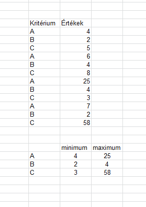

Excel 2016-ban van MINHA és MAXHA függvény, azok pontosan azt csinálják, amit szeretnél, teljesen egyszerűen, kacifántos tömbképletezés nélkül. (lehet több feltételt is megadni, angolul MINIFS és MAXIFS, de valamiért mégsem MINHATÖBB-re és MAXHATÖBB-re magyarították). Sőt, van AVERAGEIFS is (ÁTLAGHATÖBB)

Következő kérdésem lenne. Csak pusztán a beépített függvényekkel megoldható-e az, hogy egy listában szereplő, bizonyos feltételeknek megfelelő elemei között keressek minimum/maximum értéket? Valami olyasmi kellene, mint a SZUMHATÖBB, vagy a DARARHATÖBB, csak nekem a MINHATÖBB és a MAXHATÖBB-re lenne szükségem.
Az alsó kicsi táblázatot kellene kitöltenem, függvényekkel, automatán. Átalagot tudok számolni a darabhatöbbel meg a szumhatöbbel, de a min/max nem megy. Összesít függvényt nézegetem, de nem tudom beadni neki a kritérium feltételt.
Megoldható?
Köszi
üdv, föccer

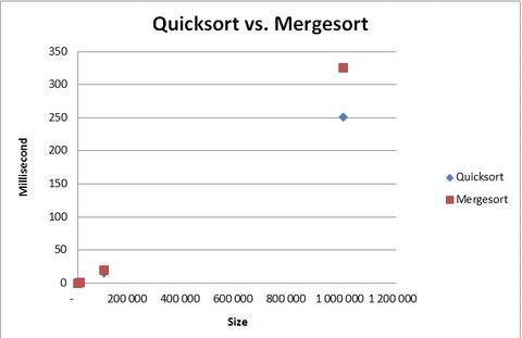

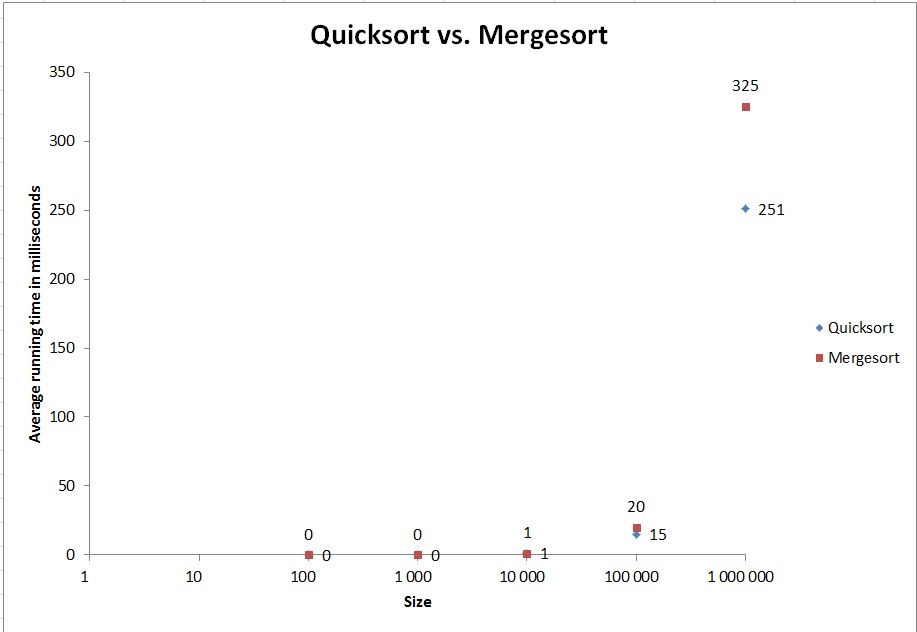

Hi!
Valaki pls segítsen, rég exceleztem. Egy plot ábrára lenne szükségem az alábbi adatokra:
Size; Quicksort; Mergesort;
100; 0; 0;
1 000; 0; 0;
10 000; 1; 1;
100 000; 15; 20;
1 000 000; 251; 325;Nem tudom beállítani a tengelyeket úgy, hogy látszódjon a kulonbseg.
Az x tengely(size oszlop) inkább csak kategória lenne. Az y tengelyen(quciksort es mergesort oszlop) meg finomítani kéne.Mindenképpen plot ábra kéne alábbi feliratokkal:
koszi

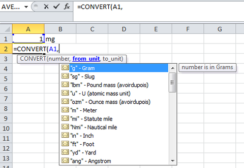

Rájöttem, hogy félreértettem a kérdésedet.
A Munka1 lapra felvittem 2 listboxot. Mindkettő ListFillRange tartománya azonos, az a terület, ahova a füzetbe bevittem a mértékegységeket. Persze makróval is fel lehet tölteni a listboxokat. A 2 listboxban kiválasztod a 2 mértékegységet, majd beírod a függvényt, az átszámítandó érték megadásával [pl. =konvert(A1)].
Ami nem működött:
Function Konvert(ertek As Range)
If ertek > "" Then
Me1 = Munka1.ListBox1.List(Selected) ': MsgBox Me1
Me2 = Munka1.ListBox2.List(Selected) ': MsgBox Me2
Konvert = Application.WorksheetFunction.Convert(ertek, Me1, Me2)
End If
End FunctionA Me2 értéke valamiért azonos a Me1-gyel. Nyilván bennem van a hiba, csak nem találom, mit nem adok meg jól.
A működő:
Function Konvertal(ertek As Range)
If ertek > "" Then
For x = 0 To Munka1.ListBox1.ListCount - 1
If Munka1.ListBox1.Selected(x) = True Then
Me1 = Munka1.ListBox1.List(x)
Exit For
End If
Next
For x = 0 To Munka1.ListBox2.ListCount - 1
If Munka1.ListBox2.Selected(x) = True Then
Me2 = Munka1.ListBox2.List(x)
Exit For
End If
Next
Konvertal = Application.WorksheetFunction.Convert(ertek, Me1, Me2)
End If
End Function -
Delila_1
sztanozs
#34909
Ilyesmire gondolsz?
Function Konvert(ertek As Range, Me1 As Range, Me2 As Range)
End Functionvagy
Function Konvert1(ertek As Range, Me1 As String, Me2 As String)
Konvert1 = Application.WorksheetFunction.Convert(ertek, Me1, Me2)
End FunctionAz ertek-et is megadhatjuk pl Double típusúnak.
