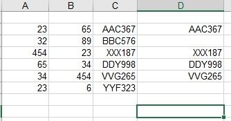

Az FKERES függvény (és a többi kereső függvény is!) képes rá, hogy szövegtöredéket keressen. Ehhez használni kell a csillag (*) joker karaktert:
"*ap*" megtalálja az első olyan cellát, amelyben valahol előfordul az ap.
"*ap" megtalálja az első olyan cellát, amely ap végződésű
"ap*" megtalálja az első olyan cellát, amelynek kezdete apAz FKERES negyedik paraméterét ilyen esetben HAMIS-ra (0) kell állítani.
Ehhez nem kell rendezni azt az oszlopot, amelyben keresel.Üdv.

Egy olyan problémám lenne, hogy egy oszlopban lévő cellák (pl. A10:A1200) tartalmában akarok keresni függvénnyel. De úgy, mintha ctrl + F után beírnám a keresés mezőbe a szót és a kijelölt tartomány első cellájába, amiben a benne lévő szöveg tartalmazza ezt a szót, egyből megtalálja.
Az a baj, hogy a KERES, FKERES, VKERES függvények csak akkor működnek, ha a keresendő szót tartalmazó cella és a keresés helyét jelentő cellák valamelyike teljesen egyezik, vagyis nem elég ha csak tartalmazza a keresett szót, de mondjuk hosszabb a szöveg.
Ráadásul esetemben nem lehet emelkedő sorrendbe se helyezni a cellák adatait, anélkül kell megtalálja az első olyat, ami a keresendőt tartalmazza.
Van valami ilyen függvény, ami ezt megoldja?Köszi a választ előre is!

Na, megint szükségem lenne egy excel okosságra.
150ezer soros Excel tábla (Alma.xls)
'A' oszlopban cikkszámok, B oszlopban egy link (hivatkozás), összesen 150ezer700 soros Excel Tábla (Barack.xls)
'A' oszlopban 700 sornyi cikkszám, B oszlop üres.Hogyan tudnám az Alma.xls-ből áttenni a Barack.xls-be a cikkszámok alapján az URL-eket?
Pl
Alma.xls
A:100 = p5123o
B:100 = google.comBarack.xls
A:340 = p5123o
B:340 = (üres)Végeredmény amit szeretnék:
Barack.xls
A:340 = p5123o
B:340 = google.com -

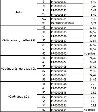

Melorin
#35177
Kód:
=OFFSET(C1,MATCH(A24,$A$1:$A$21,0)+MATCH(B24,OFFSET($B$1:$B$21,MATCH(A24,$A$1:$A$21,0)-1,0,ROWS($B$1:$B$21)-MATCH(A24,$A$1:$A$21,0)+1,1),0)-2,0)Esetleg módosítandó értékek:
C1 - ár oszlop első sora
$A$1:$A$21 - megnevezés oszlop
$B$1:$B$21 - méret oszlop
A24 - keresési felétel - megnevezés
B24 - keresési felétel - méret(persze a no price értékekkel nem fog tudni túl sok mindent kezdeni)
Melorin
Hogy tudnám megoldani azt, hogy az fkeres függvény attól függ melyik tartományban keres, hogy mi van egy cellában?
Tehát pl vannak pólók és vannak cipők. A két ruhaneműnek mások a mértékegységei, míg az egyik betűkkel (S-XL) a másik számokkal (36, 43, stb).
Ha beírom (vagy kiválasztható listát használok) az egyik oszlopba a ruha típusát, a mellette lévő oszlopba pedig a méretet, ki kéne dobnia az adott ruhaneműnek az árát és a cikkszámát amit a táblázat egy másik része tartalmaz. Csatolok 2 képet ahol ezek megtalálhatóak, hátha érthetőbb lesz
A legfőbb gondot az okozza, hogy ugyanolyan méretekkel többféle ruha is található, ezért kellene a beírt szó alapján irányt mutatni az Excellel, hogy melyik tartományban keressen attól függgően hogy mit tartalmaz a cella (pl. póló avagy nadrág)
Ilyesmivel próbálkoztam de nem jött be:
=HA(E7="Póló";FKERES(F7;'Kódok-árak'!C2:D7;2;0)*HA(E7="Védőnadrág , melles kék";FKERES(F7;'Kódok-árak'!C8:D14;2;0));"") -

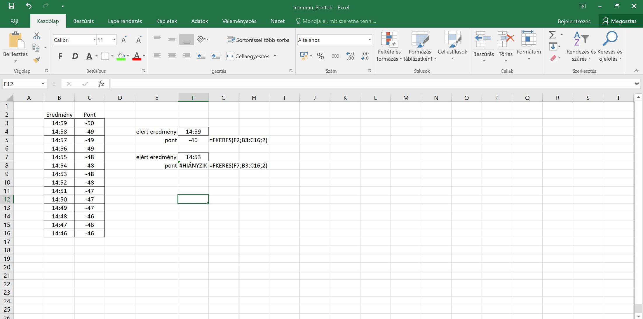

DeFranco
marchello1
#35155
az utolsó paramétert töltsd ki (alapesetben
HAMIS-sal vagy0-val, egyéb esetben olvasd el a függvény súgóját én még soha nem használtamIGAZvagy1-el) -
Overtaker
marchello1
#35155
A B3 : C16 táblázat idő szerint emelkedő sorrendben legyen, akkor rendesen működni fog. (Bár nem tudom, hogy az eredmény akkor megfelelő lesz-e, ha esetleg másodperc részletességű időket keresel).
marchello1
A következő problémával fordulok hozzátok:
Van egy adattáblám amiben szintidők vannak megadva és hozzátartozó pontok.
Azonban valami oknál fogva az FKERES képlettel nem tudom lehívni a valós pontokat.
Valamint ha egy bizonyos időket írok be akkor "HIÁNYZIK!" hiba üzenetet kapom vissza.
Feltöltöttem egy képet róla:
[kép]Köszönöm előre is a segítséget!!

kopogo
Hello!
Ismét egy kérdés adott a képen látható oszlopok,a B oszlop értékeit keresem az A oszlopban úgy ,hogy bárhol lehet az A oszlopban (nem csak egymás mellett) és ha talált térjen vissza a C oszlop értékével ami mellette van. -
kopogo
