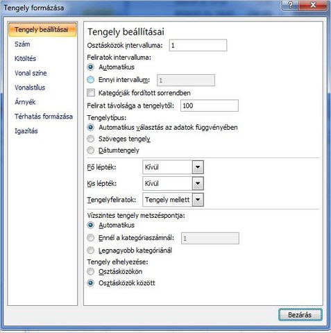

Jelöld ki a területet úgy, hogy az Y tengely feliratai ne legyenek benne.
Fogd meg a bal oldali középső kis négyzetet, és húzd balra. -

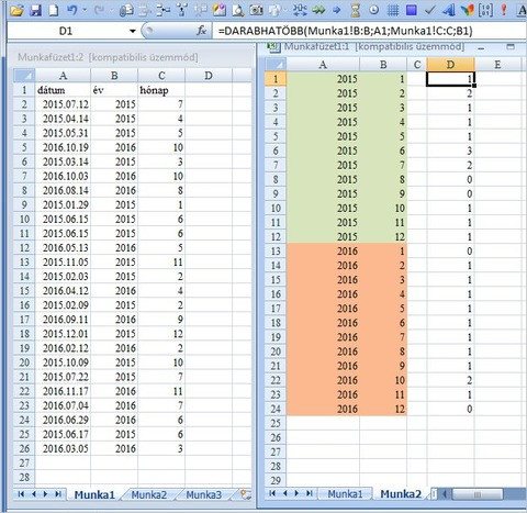

Olyan problémám lenne, hogy van egy táblázatom, amiben sorokban vannak adatok, minden sor egyik oszlopában van egy dátum, hogy melyik nap lett hozzáadva.
Az a kérdésem, hogy ezt egy másik munkalapon hogy tudom összeszámoltatni, hogy adott hónapban hány sor lett hozzáadva?
Nem autószűrővel szeretném megoldani. Létezik erre valami függvény, hogy automatikusan kiszedje? -

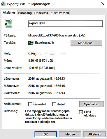

fecske13 #32263 üzenetére
Szia,
A megoldást a MS Community fórumon írtam le, ha kíváncsi vagy az egészre itt megtalálod.
De bemásolom ide is:
1. Le kell tölteni az export.xls fájlt.
2. Fájlkezelőben jobb klikk az export.xls-re.
3. Kinyíló ablakban Általános fül, jobb alsó részen kipipálni a Tiltás feloldása kockát. Majd Alkalmaz gomb, és a végén OK. Az alábbi kép mutatja:4. Ezt követően „szokásos” módon kinyitható Excel 2013-ban (kinyíló figyelmeztető ablakban Igén gomb).
Remélhetőleg ez csak átmeneti megoldás és az OTP talán előbb vagy utóbb megoldja, hogy Excel 2013 számára is „ehető” formátumban lehessen exportálni xls fájlokat.
Ha Nálad is működik ez a megoldás, írj erről egy mondatod majd.

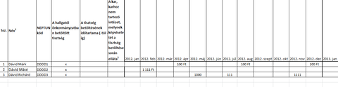

Lasersailing
Lasersailing #32264 üzenetére
Na szóval a végleges (A vastagonszedést programkód közben nem igazán értelmezte, ami így utólag érthető... Elnézést!):
Sub redharlow()
Dim sor As Integer
Dim oszlop As Integer
Dim ujsor As Integer
Dim sn As String
'program
sor = 1
sn = ActiveSheet.Name
Sheets.Add After:=Sheets(Sheets.Count)
ActiveSheet.Name = "eredmeny"
ujsor = 1
'fejlécet
Sheets("eredmeny").Cells(1, 1) = "Név"
Sheets("eredmeny").Cells(1, 2) = "C oszlop"
Sheets("eredmeny").Cells(1, 3) = "D oszlop"
Sheets("eredmeny").Cells(1, 4) = "E oszlop"
Sheets("eredmeny").Cells(1, 5) = "Dátum"
Sheets("eredmeny").Cells(1, 6) = "Ft"
Do
sor = sor + 1
For oszlop = 7 To 66
If Not (IsEmpty(Sheets(sn).Cells(sor, oszlop))) Then
ujsor = ujsor + 1
Sheets("eredmeny").Cells(ujsor, 1) = Sheets(sn).Cells(sor, 2)
Sheets("eredmeny").Cells(ujsor, 2) = Sheets(sn).Cells(sor, 3)
Sheets("eredmeny").Cells(ujsor, 3) = Sheets(sn).Cells(sor, 4)
Sheets("eredmeny").Cells(ujsor, 4) = Sheets(sn).Cells(sor, 5)
Sheets("eredmeny").Cells(ujsor, 5) = Sheets(sn).Cells(1, oszlop)
Sheets("eredmeny").Cells(ujsor, 6) = Sheets(sn).Cells(sor, oszlop)
End If
Next oszlop
Loop Until IsEmpty(Sheets(sn).Cells(sor, 1))
End Sub -
Lasersailing
RedHarlow #32262 üzenetére
Szia,
Ha jól értettem a feladatot, akkor az alábbi:
Sub redharlow()
Dim sor As Integer
Dim sn As String
'program
sor = 1
ujsor = 1
'fejlécet
[B]Sheets("eredmeny").Cells(1, 5) = "Dátum"[/B]
Do
sor = sor + 1
ujsor = ujsor + 1
[B] Sheets("eredmeny").Cells(ujsor, 5) = Sheets(sn).Cells(1, oszlop)[/B]
End If
Next oszlop
End Sub(kérlek jelezz vissza, hogy jól értettem-e és ha van kérdésed még)
(Bocsánat találtam közben egy hibát, azt vastagon szedtem, hogy ki tud javítani)
üdv.
RedHarlow
user112 #32261 üzenetére
Az alábbi feladatban szeretnék segítséget kérni, a képen látható táblát kellene úgy átalakítanom, hogy a személyek annyi sort kapjanak, ahány adat található a G-BN tartományban.
Tehát:
Dávid Márk - CDE oszlop - 2012 ápr - 100
Dávid Márk - CDE oszlop - 2012 aug - 100
Dávid Márk - CDE oszlop - 2012 dec - 100
Dávid Máté - CDE oszlop - 2012 feb - 100Ma délig kellene valahogy megoldanom a feladatot. Nagyon megköszönném ha tudnátok segíteni.

Segítséget szeretnék kérni, a probléma a következő: egy táblázatban adott két munkalap, az egyik munkalapon az értékeire a másik munkalap értékei alapján van beállítva feltételes formázás, ha át szeretném másolni egy másik munkafüzetbe akkor nem viszi át a feltételes formázás színezéseit, próbáltam az a teljes munkalapot átmásolni, a tartalmát is. Formátummásoló is a szabályokat másolja át.
Van erre valami makrós megoldás?
Válaszokat előre is köszönöm! -

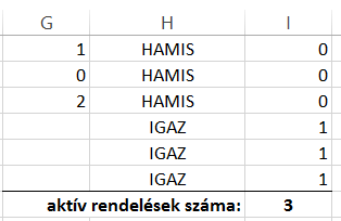

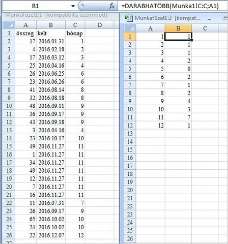

bteebi
bsasa1 #32242 üzenetére
Szia! A kép egy minta a G oszlopban a helyes megoldással. Tehát azt szeretném kapni képlettel, amiket kézzel beírtam oda. Megcsináltam makróval, és működik is, de macerás és lassú (200 soron 5 tétellel tesztelve legalább 5 másodperc...). Egyébként tudom, hogy nem magyaráztam túl jól
, ezért most egy kicsit tovább ragozom:
- labda: egy rendelés hiányzik csak (a többinél van rendelési időpont a B oszlopban)
- zokni: minden meg van rendelve, 0 db van hátra
- nadrág: 2 rendelés hiányzik (az A6 és az A7, az A5 rendben van)Remélem így már érthető(bb). Az bosszant, hogy majdnem teljesen biztos vagyok benne, hogy meg lehet(ne) oldani egy relatíve egyszerű képlettel (leginkább Fferi és Delila szokott olyanokat írni), csak nem tudom, hogy hogyan

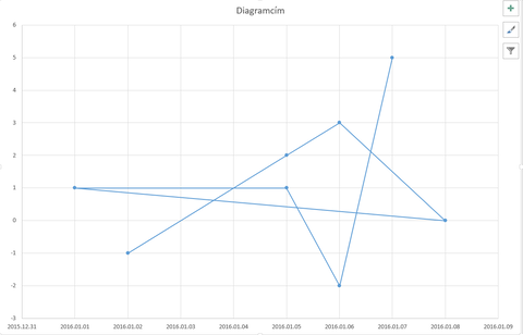

Egy remélem egyszerű kérdés, de nem találok rá megoldást... van több adatsorom, amik így néznek ki:Egyik:
2016.01.02 -1
2016.01.05 2
2016.01.06 3
2016.01.08 0Másik:
2016.01.01 1
2016.01.05 1
2016.01.06 -2
2016.01.07 5Tehát mindegyikhez az első oszlopban dátumok vannak, a második oszlopban értékek. Ezt kéne egy diagramon ábrázolni (vonal diagram) dátum szerint Excel 2010-el. Ami miatt nem lesz jó az eredmény, hogy a dátumok nem folytatólagosak, és az adatsorokban is különböző dátumok vannak... ezt pedig egyszerűen nem veszi figyelembe, hanem az egyik adatsor 4. elemével a másik adatsor negyedik eleme kerül egy vonalba, pedig a példában egy nap különbség van köztük, és így egy nappal eltolódva is kéne megjelenniük.
Meg lehet ezt valahogy egyszerűen oldani? Ha igen, hogyan? -

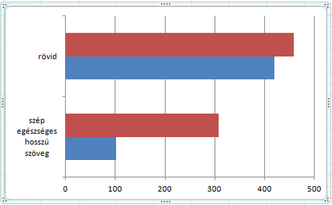

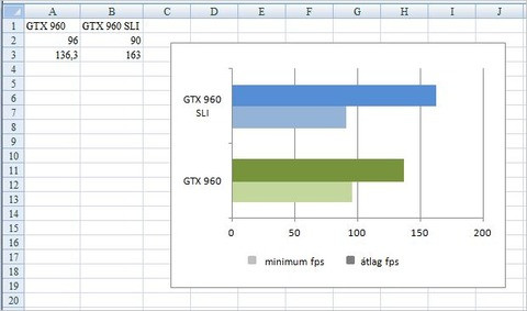

Bjørgersson

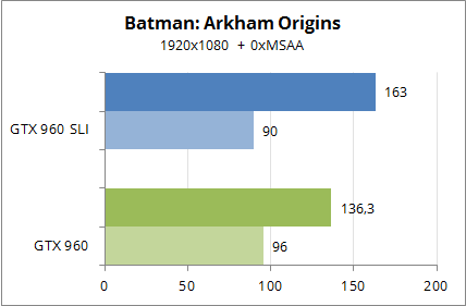

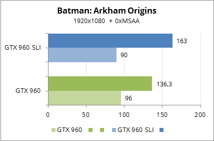

Egy nagyon profi Exceles tudna nekem segíteni diagramkészítésben?
Pl. ezen a diagramon szeretném a bal oldali GTX 960 és GTX 960 SLI szövegeket fél-fél sorral feljebb tolni, hogy a saját diagrampárjukhoz képest függőlegesen középre legyenek igazítva. Valamint alulra szeretnék egy jelmagyarázatot; világos szürke kis négyzet, melléírva, hogy minimum fps, mellé pedig egy sötét(ebb) szürke négyzet, melléírva, hogy átlag fps.
Valahogy így, csak kevesebb négyzettel, és más szöveggel.
