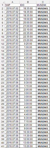

Modulba tedd a lenti makrót.
Sub Beszuras()
Dim usor As Long, sor As Long
usor = Range("C" & Rows.Count).End(xlUp).Row
For sor = usor To 2 Step -1
If Cells(sor, 3) <> Cells(sor - 1, 3) Then
Rows(sor).EntireRow.Insert
Cells(sor, 1) = Cells(sor - 1, 1)
Cells(sor, 2) = Cells(sor - 1, 2) + TimeValue("0:0:1")
Cells(sor, 3) = Cells(sor - 1, 3)
End If
Next
End SubDr V és Roxy27: szívesen.

A csatolt excel táblában műszakok vannak felsorolva dátumokkal. Azt szeretném, hogy minden műszakváltásnál (pl 11-->12-es, 20-->21-es sor, stb...) egy új sort szúrjon be, ami még az előző műszak nevével szerepel, de a következő műszak kezdetét megelőző 1 mp-es idővel. Tehát pl a 12. és 13. sor a következő lenne (ahol a 12-es sor lenne az újonnan beszúrt sor):
2016.07.03 0:24:59 MUSZAK1
2016.07.03 0:25:00 MUSZAK2
....folytatódik a következő műszakváltásig, majd ismét egy új sor beszűrása következik.A tábla több ezer soros, rengeteg váltással, van, ahol egy műszakhoz csak 1 sor tartozik, de ugyan úgy be kell illeszteni elé a + sort... Tudnátok adni kérlek erre valami egyszerű megoldást?
Segítségeteket előre is köszönöm!!

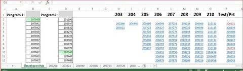

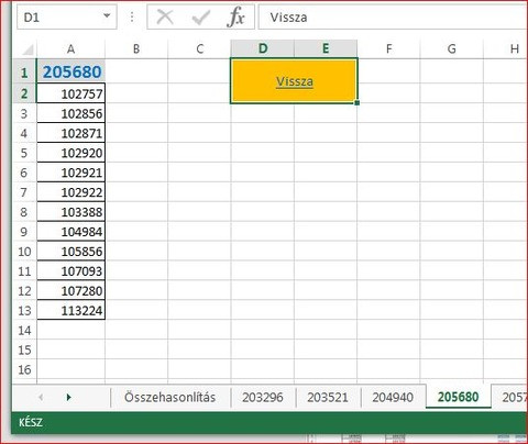

Egy hasznos segítségre lenne szükségem... sajnos makrót nem tudok írni, de szerintem egy rövig progival megoldható lenne az elképzelésem.
Adott egy excel, sok-sok lappal... (kb. 200 és bővül folyamatosan)
Lehet egy Access-be kellene inkább betenni, de az első gondolatom ez volt.
Az első lap a kereső és infó lap
A többin az adott programnevek illetva a lapon a lista. A lényeg, hogy most úgy működik a keresés/összehasonlítás, hogy az első fülön linkelve vannak a programok, odaugrik a fülre, onnan kimásolom a listát az elsőre. Majd a máűsik keresett listát is, és beillesztem az első lap 2. Program részbe.
Így autamatikusan kizöldezi az egyező számokat.
Lehetne ezt úgy, hogy a Program1 ill. 2-es rész mondjuk egy legördülőmenüből simán ki lehetne választani az adott számot, és az automatikusan be is húzná/másolná az adott fülről, vagy eleve csak az egyezéseket írná ki.Vállalja nekem ezt valaki..??
Így néz ki most:
A Program1 ill. 2 részbe kell bemásolni most manuálisan...
Így néz ki egy fül:
A file-t is el tudom küldeni, mert nem titkos
Előre is nagyon köszönöm!!!

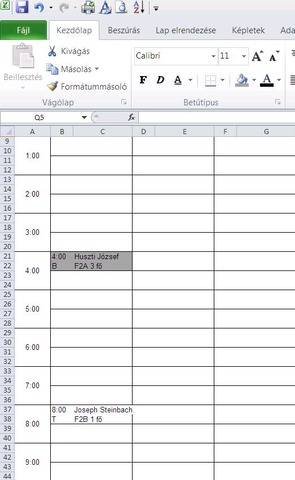

A példánál maradva, a képen összetartozó cellák alatt a B21
22-re gondoltam egyszer, annak kellene "automatikusan" szürke színűnek lenni, ha a B22-be "B" betűt írok! Másik ilyen a B37
38, aminek fehérnek kellene, hogy legyen, ha a B38-ba "T" betűt írok! Azért kell a fehér is, mert minden szürke cellának van egy párja is annyi különbséggel, hogy "T" betű szerepel ott és, ha begépelem a szürke tartalmát és átmásolom akkor szürke marad, de ha a "B"-t "T"-re változtatom lehetne fehér és nem kellene "manuálisan" változtatni vissza!Nem tudom mennyire érthető a dolog így ebben a formában! A cellák nincsenek egyesítve, a szürke és a fehér részen belül is 4db külön álló cella található!

Pedig ez feltételes formázás lesz.
"ami ha "B" betűt írok az összetartozó cellák bal alsó sarkába akkor szürkére, ha "T" betűt akkor fehérre színezi a cellákat "
Mit értesz összetartozó cellák alatt? Egyesített cellákat? Hogy írod a bal alsó sarkába a betűket, mert a képlet ettől függ?
A fehér cellát szerintem nem kell színezni, mivel alapból olyan színű
(legalábbis a képen ez látszik.Feltételes formázásnál megjelölheted az érvényességnél az egész munkalapot is akár.
Üdv.
