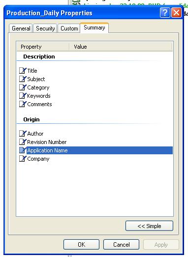

ulrik19
ez kell bele valahol a sub elején:
Dim adatfile As Variant, FSO As Variant
Set FSO = CreateObject("Scripting.FileSystemObject")
Set adatfile = FSO.GetFile("c:\Production_Daily.xls")és a dátumos sort erre módosítani:
alapfile.Sheets("Data").Range("A47") = adatfile.DateCreated -
Hali!
Azt jelenti, hogy nincs olyan tulajdonság vagy ha van is akkor nincs értéke pl NULL, NIL
Ami meg a kódot illeti, Te Creation date -et kérsz le, ami hivatalosan Creation Date Esetleg próbálj odafigyelni a kis-nagy betűkre, bár bevallom nem tudom, hogy ez VBA-ban számít-e.Fire.
ulrik19
valamiért az az excel, amivel ott dolgozol, nem tartalmazza (ezek szerint) a "Creation date" tulajdonságot, ezért jelez hibát.
Próbáld ki szerintem a .BuiltinDocumentProperties.Item(1).Value módszerrel (ahol az indexet 0-tól viszed, amíg nem jelez hibát, és figyeled, melyik adja vissza a jó értéket.
Az is lehetséges, hogy mivel a kérdéses xls-t egy külső (gyanítom nem office) program hozta létre, nem tette bele a file-leírásba ezeket a tulajdonságokat... Ha így van, akkor más megoldás kell. Méghozzá valamilyen fso (FileSystemObject) módszer.
