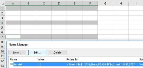

Fferi50
Ha nem összefüggő a kijelölt terület, akkor az Area tulajdonsággal hivatkozhatsz ezek közül az egyikre.
Tehát a területeken (Areas) kell végigmenned és azon belül a cellákon:Dim terul as Range, cl as Range
For Each terul in worksheetneve.range("terulet").Areas
For each cl in terul.cells
cl.vizsgalttulajdonsag
Next
NextA For Each ciklus előnye, hogy nem kell tudnod, hány darab van az adott objektumból.
Az egyes területeken a VBA sorirányban megy végig (ezt a cím lekérdezésével ellenőrizheted), az első sor után következik a második sor stb.
Természetesen más módon is lehet szervezni ciklust, a fontos, hogy itt tkp. nem egy, hanem 3 területről van szó.Ha A1,A4,A7 sorrendet szeretnél, akkor sorban a három terület első celláit kell venned, majd utána a második cellákat stb.
Üdv.
426os
Ha van egy az alábbi képen látható módon elnevezett, nem összefüggő range-em, akkor hogy tudok benne celláról cellára végigmenni vba kóddal (a cellák háttérszínére vagyok kíváncsi, de most nem ez a lényeg)?
Alapból így próbáltam (csak a lényeg)For i=1 to 3
For j=1 to 6
worksheetneve.range("terulet").cells(i,j).vizsgálttulajdonság
Next j
Next iNa most ezzel az a baj, hogy ha a sorokat nézzük, akkor nem úgy megy végig a bejelölt területen, hogy A1,A4,A7, hanem A1,A2,A3, ami nem jó. Van valami egyszerű megoldás, hogy egyszerűen rábírjam arra, hogy csak a "terulet" néven definiált range celláit vizsgálja?
Az a baj, hogy ezt 5x kell eljátszani és mind az 5 tartomány 6 sorból tevődik össze, így a lehető legegyszerűbb megoldást keresem, hogy ne kelljen 5x egy soksoros kóddal külön kigyűjteni és egy tömbbe beleírni a keresett értékeket, hogy utána azzal dolgozzak. Vagy máshogy nem megy?
Bízom benne, hogy érthető a problémám

Excel fájlt szeretnék kirakni Sharepointra. Eddig működött a dolog, de a fájl folyamatosan új munkalapokkal bővül. Az egyik bővítés után a Sharepoint hibásnak (corrupt) véli az Excel fájlt.
Némi próbálkozás után rájöttem, hogy az új munkalapon lévő védett terület nem tetszik neki. Ha feloldom a lapvédelmet, és törlöm a korábban védett területet, akkor ismét használható Sharepointon a fájl. Az a problémám, hogy a lapvédelem feloldását követően még mindig maradnak valamiféle "maradványadatok"*, amik a védelemre vonatkoznak, és ezek továbbra is blokkolják a Sharepointos megjelenítést.
Két lehetőségem van: újrakészítem nulláról a munkalapot lapvédelem nélkül, vagy valahogy kipucolom a meglévő - de már nem védett - fájlból a lapvédelemből hátramaradt információt. Hogyan tudom megtenni az utóbbit?
*A maradványadatokat az Excel Spreadsheet Compare 2013 alkalmazás jelzi, ebből gyanítom, hogy ez a probléma.

11),true) ), nem fogadja el. A vizsgálandó cellákat ebbe a tartományba helyeztem el. lehet hogy az 10-es excel nem ismeri ezt a formátumot?
