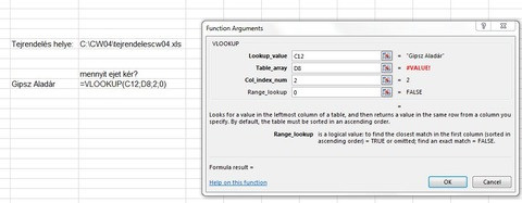

Lenne egy másik kérdésem, próbáltam a vlookup függvényt, de valamiért nem akar működni.
A képlettel szerintem nincs probléma, valami más lesz a hiba.Felkiáltójelet jelez, de nem tudom, mire gondol pontosan.

sziasztok,
még nem vagyok jó makrókból, illetve nem mindenki futtatja nálunk ezért a következő problémában kérném a segítségeteket, makró nélkül.
Van egy fkeres függvény, ami egy másik fájlból húz be adatokat. Ez a forrásfájl hetente változik, másik mappában van (heti elnevezés) és más a neve (heti elnevezés). az alapfájlban ez a függvény sok helyen szerepel, nem szeretném a forrásfájl változása miatt átírogatni, illetve akinek dolgozni kell vele az sem fogja tudni ezt megoldani.
Arra gondoltam, hogy egy linket elhelyezek egy cellában, hogy hol a heti fájl amiből dolgozni kell, és az fkeres függvény mindig ebben a fájlban keres.
Valahogy így, nyilván nem működik így, de erre kellene megoldás:
Változik a heti mappa meg a fájl neve a hét miatt, de ha mint link betenném mindig egy cellába onnan nem lehet behúzni a függvénybe, mint keresési hely? -
