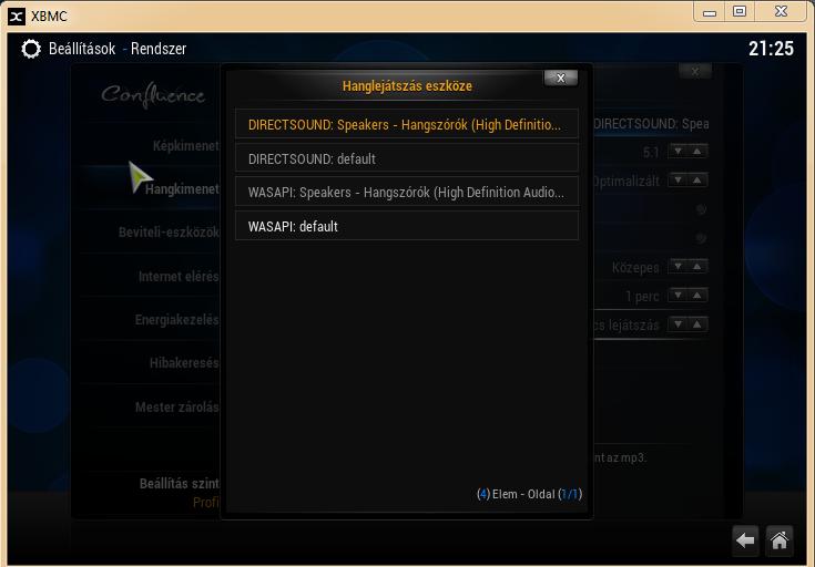

Kissé megzavart a rengeteg "capable receiver" opció az Audio menüben. -

kipróbáltam az xbmc-t de az erősítő nem ismerte fel a hangot, a hangszóróból jött de gyengén és ki sem írta az erősítő, hogy dts hangot érzékelne.
az xbmc beállításait le tudád írni?
a túlpásztázás ki van kapcsolva.köszi
