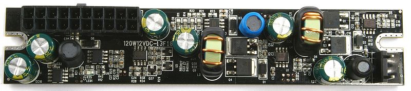

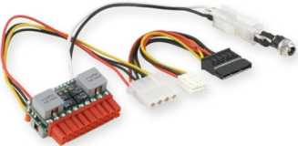

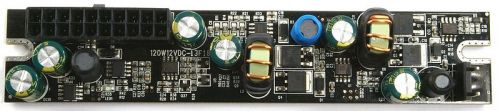

varmi2
generic #33362 üzenetére
Igen ez kb 60W-ból kijön. Én Minimum egy 75W tápot ajánlok. E érték fölött bármelyik jó.
És íme egy pico psu:
Mind kettőnek szüksége van egy ac-dc átalakítóra, a laptop töltője pont az.
Mod:
Bármelyik jó, de ezeknek a csatlakozója : külső átmérő:5.5mm, belső átmérő meg:2.5mm Tehát ilyenbe kell végződnie a töltőnek. Ha nem ilyen, akkor nem tudod rákötni, szerezni kell egy ilyen véget, és elvágni a töltőt, és rágányolni legrosszabb esetben. -
