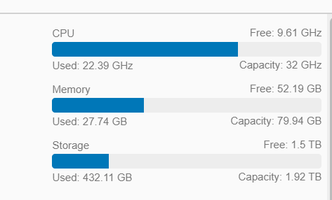

Bizony ám!
Meg mellé még érdemes lesz elővenni az FTDv-t, FMCv-t, ISE server-t is. Csak legyen elég memória
