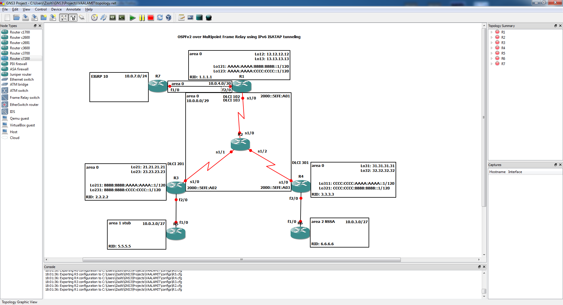

Na várjál.. Azt hiszem megvan. LSA7 az az út lenne az R3-on R7-től az
R4 felé, amit R7 hirdet, mint külső utat az R3 felé (mondjuk egy loopback
hirdetve a redistribute connected-el). Nem R7-en lesznek LSA7 utak./--! Jobb oldalt van NSSA és az LSA7 hogy honnan hová hogyan halad.

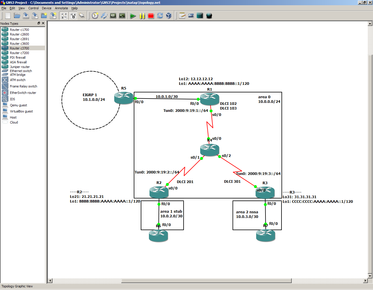

Értetlenkednék egy kicsit.
Adott a lenti topológia. Az ISATAP rendesen működik (OSPF is), az EIGRP injektálva van, így elméletileg minden routeren, ami normál area, rajta kell lennie. Az area 1-ben lévő router stub router, így neki nyilván nem lesz benne a külső útvonal az LSDB-jében, csak a 0.0.0.0/0, amit az ő ABR-je hirdetett neki. Csináltam egy NSSA areát is, amibe az R7 tartozik bele. Köztudott, hogy ezen a routeren LSA7-ként kellene előfordulnia az external útvonalnak az LSDB-ben, de nincsen benne, ezért a RIB-ben is hiába keresem az O N1 jelzőt. Nem értem, hogy miért nincsen a külső útvonalról LSA7 bejegyzés egy normál NSSA areában
Ha totally NSSA-ra változtatom az areát, akkor természetesen működik a 0.0.0.0/0 miatt, de nem ez a megoldás.Nektek mi a véleményetek?

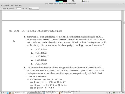

Kérdés
1. Router R1 has been configured for EIGRP. The configuration also includes an ACL
with one line–access-list 1 permit 10.100.32.0 0.0.15.255–and the EIGRP configu-
ration includes the distribute-list 1 in command. Which of the following routes could
not be displayed in the output of the show ip eigrp topology command as a result?
a. 10.10.32.0/19
b. 10.10.44.0/22
c. 10.10.40.96/27
d. 10.10.48.0/23
e. 10.10.60.0/30Answer : D and E. The two listed commands correctly configure EIGRP route filtering such
that prefixes matched by the ACL’s permit clause will be allowed. All other prefixes
will be filtered due to the implied deny all at the end of the ACL. The ACL permits
numbers in the range 10.10.32.0–10.10.47.255, which leaves 10.10.48.0 and 10.10.60.0
unmatched by the permit clause.Itt az a. hálózat nem tartozik bele teljesen az ACL-be. Az egy 10.10.32.1 - 10.10.63 254 es háló, mig a szűrt az egy 10.10.32.0–10.10.47.255-s. Az egy dolog, hogy percekig számolgattam, mig gondolkodtam, hogy miért 100-a a szűrt IP 2. oktettje - elb..ás - de itt nem értem a válaszokból az a-ra miért matchel.
