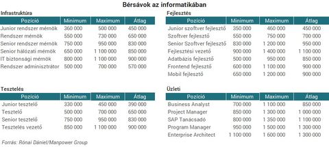

Tapasztalataim szerint nem eltulzott.
Teljesen realis a max 1.1M sot olyanokat is ismerek akik tobbet kapnak ennel.Nyilvan a senior nalam 5 ev tapasztalattal kezdodik.
Es azt latni kell, hogy 5 ev tapasztalat nem egyenel 5x1 ev tapasztalattal azert.A piac ezeket jol be szokta arazni erzesem szerint.

haat, erdekes szamok. foleg arra a reszre vonatkozoan, ami elsosorban engem erdekel jelenleg.
kisse "sokallom", bar mar evek ota nem tudom, mi megy a berezes tekinteteben otthon. de elhiszem, ha ezek valosak.mindegy, kepzem magam tovabb, utana probalok minel tobb nemzetkozi gyakszit szerezni, aztan meglassuk, mi lesz a helyzet par ev mulva.

Miért keresnek többet a fejlesztők?
Mert több pénz van a szoftverfejlesztésben.
Sarkított példa:
Tervezel egy hálózatot leteszel nekik 10 routert, 4 core switchet, 20 distribúciós switchet és 100 access switchet ... és azt mondod 300 millió. ( eszközök értéke * x )
Fejlesztők:
Hoznak 10 szervert ( vagy kérnek tőled :-) ) rátesznek valamit és azt mondják 1,000 millió. -
Teljesen reálisak a fenti összegek, Hay is nagyjából hasonlókat tol ki a multiknak (jó pénzért), akik az alapján lövik be a béreket. És ahogy nézem, ez inkább csak alap, erre jönnek még a bónuszok/cafeteria, stb... Nem 1db elemű statisztika alapján mondom... Nálunk a cégnél pl. az utóbbi 1 év a bérfelzárkoztatásról szólt, és arról, hogy miért nem találunk megfelelő munkaerőt (ez egyébként mindenhol nagy gond). Aztán egyéb okok miatt váltottam, sok helyet megnéztem, sok emberrel beszéltem az elmúlt kb. 3-4 hónapban, szóval teljesen reálisak ezek a számok. Persze a fogalmakkal tisztában kell lenni, nem attól lesz valaki senior hogy idősebb, sem attól, hogy azt gondolja magáról
Aki az itt megjelölt középértékeknél kevesebbet keres, és nem egy pár eszközös kkv-nál dolgozik soho cuccokkal, az szerintem nézzen körül a piacon, mert alul van fizetve. Kereslet pedig van dögivel, most van ez az állapot, most lehet kihasználni. Persze fontos hozzátenni, hogy pénz nem minden, nyilván ezer más szempont is lehet, én sem a pénz miatt váltottam.

https://www.portfolio.hu/vallalatok/karrier/havi-250-ezertol-az-18-millioig-mitol-fugg-egy-informatikus-fizetese.282508.html
Ez az eredeti cikk.
Kicsit azért ledöbbentem.Akkor ezek szerint csendben elszaladtak mellettem a fizetések.Szépen összecsomagolom a kis CCNP-met meg a CCNA secutity-mat és körülnézek a piacon mert jelenleg a minimumot sem ütöm meg.

nem talaltam az oldalukon ezt a cikket, lehet, hogy en voltam bamba, megtenned, hogy belinkeled? megkoszonnem.
mondjuk nezem a bevagott tablazatot, tenyleg eleg erdekes - es jol hangzo - szamokat latok, bar engem a rendszer mernok (gondolom az itteni sys engineer tukorforditasa) ami erdekelhet, ebben probalom magamat elinditani - egyelore keves sikerrel.
ha ezek valos szamok, es nem csak egy ket top pesti ceg top managerenek jar, akkor akar meg alternativa is lehet, ha esetleg egyszer ugy dontok, hogy hazatantorgok.de en tovabbra is szkeptikus vagyok ezekkel az adatokkal...

Tegnap a portfólió.hu-n érdekes összefoglaló cikk jelent meg az IT-s fizetésekről. Egy ilyen összefoglaló táblázatba rakták össze a nyilatkozó HR-esek , fejvadászok véleményét. Nekem a senior hálózati mérnök átlag 850e, max 1,1 M fizetése ütötte meg a szemem . Csak én találom eltúlzottnak még budapesti viszonylatban is? Nem annyira specializált terület,ezért embert is lehet találni . Kíváncsi lennék a véleményetekre.

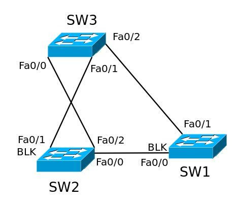

Bár igazad van a valós világ tekintetében, de én láttam már sok hasonló Cisco vizsga kérdést, ahol a kérdés úgy szól, hogy mi lehet "a legvalószínűbb ok" és közvetetten adnak csak információt.
Lerajzoltam ezt a példát kicsit másképpen az egyszerűbb érthetőség miatt:
Bár nem adják meg sem a bridge priority értékeit, sem a MAC címeket, sem a port prioritásokat, sem, hogy milyen protokol fut, sem a cost-okat, de feltételezhetjük, hogy az ábra egy konvergencián túl lévő állapotot mutat default beállításokkal, mivel ugye más infó nincs.
Ha ebből indulunk ki, akkor tudjuk, hogy a root bridge az SW3 mivel ennek nincs egyik portja sem blocking state-ben.
Feltételezhetjük, hogy hagyományos STP (vagy PVSTP+, egy vlan-re vonatkoztatva ha Cisco) fut mindegyik switch-en, ugyanis, ha rapid vagy multiple lenne, akkor discarding state-ről beszélnénk és nem blocking state-ről. (máig nem értem egyébként miért nevezték át, ha a "bridge" megnevezés meg maradt).Látjuk, hogy mindegyik port fastethernet, tehát ha nincs más beállítva, akkor mindegyik link cost-ja azonos.
A hub csak zavarkeltésre van. Akkor lehetne jelentősége, ha meg kéne határozni a hub felé mutató port-ok státuszát rapid vagy multiple stp-nél.
A port prioritások pedig default-ban a nagyobb port szám fele emelkedik. (itt még lehetne kavarni, ha az egyik switch egyik portja mondjuk fastethernet 0/2, a másik meg gigabit 0/1 lenne. Ehhez kell tudni, hogy a stp portszám az alacsonyabb sebességű port majd a magasabb sebességű sorrendben mennek). Ugye fontos még, hogy a root oldal felöl nézzük ezt a link vonatkozásában. Ezért rajzoltam X-re a linkeket.
A valóságba nyilván nem kötne így össze switch-eket az ember. És a valóságban nem feltételezget, hanem egy show spanning-tree paranccsal megnézi mi van. Viszont lehetnek ilyen "aljas" példák a vizsgákon.

Szia,
No offense, de ez tuti benne van a CCNA anyagban. Probald megerteni a protokoll mukodeset, maris latni, hogy 0 info van a kepen. Pl. hol a priority, a MAC cim, a port costok (ertem hogy Fa, de fel szoktak tuntetni), PVST+ vagy RPVST+ vagy MST, stb. Ezek nelkul nem lehet a kerdesedre szakmailag valaszolni.
soma314
_kovi_
#14129
Spanning tree-nél
Először meg kell találni (a protokolnak, vagy egy feladatban neked) melyik switch lesz a Root Bridge
A példában itt a SW3-as. Amúgy ugye a legalacsonyabb bridge id-jű azaz a legalacsonyabb bridge priority-jű vagy egyező prioritások esetén a legkisebb MAC című switch.
A root bridge minden aktív portja designated port. Azaz olyan port, amin átmennek az adatok, de nem a root bridge felé mutat, hanem attól "távolodik", downstream-ben van.Ezután meg kell keresni minden egyes switch-nél, hogy cost szerint melyik portja van a legközelebb a root bridge-hez. Ezek lesznek a root portok, amin szintén minden adat át tud menni. (Ha több linkkel is csatlakozik a root bridge felé, akkor az alacsonyabb port priority-vel rendelkező port (ami default-ban az alacsonyabb port szám) lesz. Ez a root bridge felől kell nézni! (Tehát ha az SW3 a root bridge ami csatlakozik két linkkel az SW2-höz és a két link az SW3 FA0/2 - SW2 Fa0/3 és SW3 Fa0/3 - SW2 Fa0/2, akkor az SW2-őn (default beállítások mellett) az Fa0/3-as lesz a root port hiába az a nagyobb port számú az SW2-őn.)
Ha megvannak a root portok minden switch-en, akkor az összes többi link blokkolva lesz méghozzá úgy, hogy a magasabb bridge id-vel rendelkező switch oldalán lévő port esik blocking state-be. Amin ugye a BPDU-n kívül nem megy át adat.
A példát konkrétan megnézve:
root bridge SW3root portok: SW1 fa 0/1, SW2 fa 0/2
designated portok: SW2 fa 0/0
Hogy miért nincs mind az SW1 fa 0/0 és SW2 fa 0/0 is blocking state-ben? Egyrészt, mert a spanning tree nem úgy működik! A spanning tree-nél, ahogy írtam feljebb mindig a link egyik vége (az alacsonyabb bridge id-jű oldal) van csak block-ing state-ben.
Hogy ez miért jó: mert biztosítja a hurokmentességet és egy konvergencia során a lehető legkevesebb port-nak kell konvergálnia.Másrészt, képzeld el azt a szituációt, hogy az SW1 és SW2 közötti linkbe beteszel egy hub-ot vagy egy olyan switch-et ami nem ismeri a SPT-t (vagy le van rajta kapcsolva), majd a hub-ra, switch-re végberendezéseket kapcsolsz. Ha a link mindkét vége blocking state-ben lenne, akkor a végberendezések (pl számítógépek) nem tudnának kommunikálni az SW3-al és az arra kapcsolt végberendezésekkel.

_kovi_
#14133
A SW2 szemszögéből elérhető a Fa0/0-n át is, a SW1 szemszögéből blocked csak a port.
Úgy gondolom ez egy nem rossz leírás az egész spanning tree-ről, szerintem sok kérdésre választ találsz itt. Ha még utána is van kérdés, persze jöhet. -

_kovi_
Itt miért az SW2 fa0/0 a designated port?
Mi az a designated port?
Köszii!

#14099
FE8 = 1111 1110 1000
FE9 = 1111 1110 1001
FEA = 1111 1110 1010
FEB = 1111 1110 1011Tehát az első 10 bit ugyanaz. Ha 12 bit lenne, akkor csak FE8 kezdetű lehetne, de mivel az utolsó 2 bit változik (ami a 3. hex része), ezért 4 lehetőség is van. 2 hex viszont még nem elég (tehát mondjuk FE), mert abba beletartozna az FE0 is, aminek az első 10 bitje 1111 1110 00, ami már nem jó.
