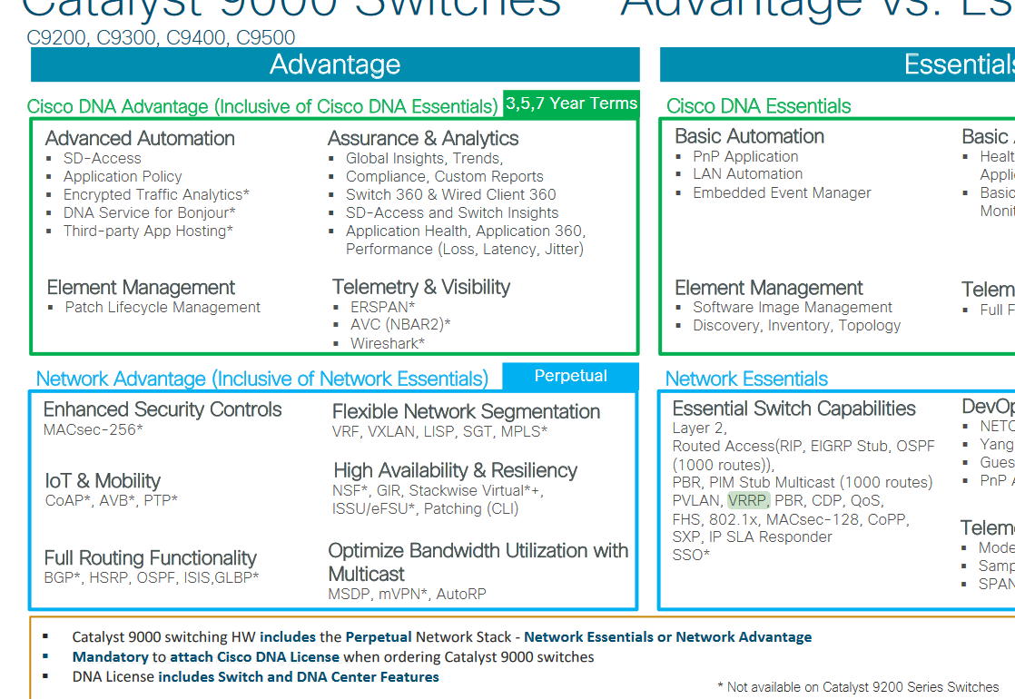

Nálunk mostanában kezdődtek meg a cserék ügyfélhálózatokban 2960X-ről 9200/9200L-re, mi az ajánlott legfrissebb verziót (16.12.4) használtuk mindenhol, lekopogom, de eddig még nem volt probléma.
A 9300-as sorozatra viszont a 17.3.2a az ajánlott verzió, azokból is lesz egy pár telepítésünk az elkövetkező hetekben (ráadásul nem is access hanem distribution rétegbe), a lent olvasottak alapján egy kicsit félek...
Arubáéknál alapvetően nincs gond, de az ajánlott verzióktók ott sem érdemes eltérni.

Nekem sem jön be ez az új licencelési politika amit a 9000-es sorozattal behoztak...A meraki is cisco és ott is subscription-based licencelés van... úgyhogy szerintem hagyd. Bár cserébe kapsz egy felhőben lévő, látványos, használható menedzsment rendszert is szóval legalább adnak valamit cserébe.
