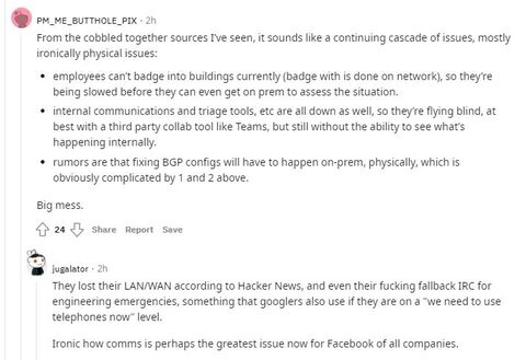

Hát pedig a device date mint epoch idő az tűpontosan 2022 Június 25 21:12:54.751 GMT. A szerver ideje nincs esetleg elmászva? Nem azt írja itt timestamp-ként mert a Smart lic. szervertől jött? On-Premise Satelite server-t használtok? Az új token felesleges volt egyébként, kiv. persze ha tényleg a szerver ideje a rossz, akkor ráadásul a token is rossz lesz.
crok
Ő az én igaz szuperhősöm
A resolve-ra nem tudom mi mást találnék ki.. de jobb, mint a feszítőfa protokoll..
meg mostmár van IP a domain-hez.. remélem valaki elírt egy Ansible playbook-ot.. én úgy röhögnék
Egyébként a domain-ek ezért lehettek eladóak. Meg ez is egy érdekes szál, hogy mennyi sideeffect van/volt most emiatt. -
crok
Névszerverek nem oldják fel a facebook.com-ot, messenger.com-ot, egyebeket, www-vel se, nslookup megmondja azonnal ha megnézed. Elvileg a facebook.com akár meg is vásárolható most, az előbb láttam egy pár screenshot-ot hogy elvileg nem foglalt domain.. pletykák szerint egy kínai srác okoskodott.. meglátjuk mennyi igaz belőle.. mindenesetre az nslookup nem hazudik, egyik nagy public DNS szolgáltató se oldja fel, de végignéztem egy csomó szolgáltatóit is.. egyik se
