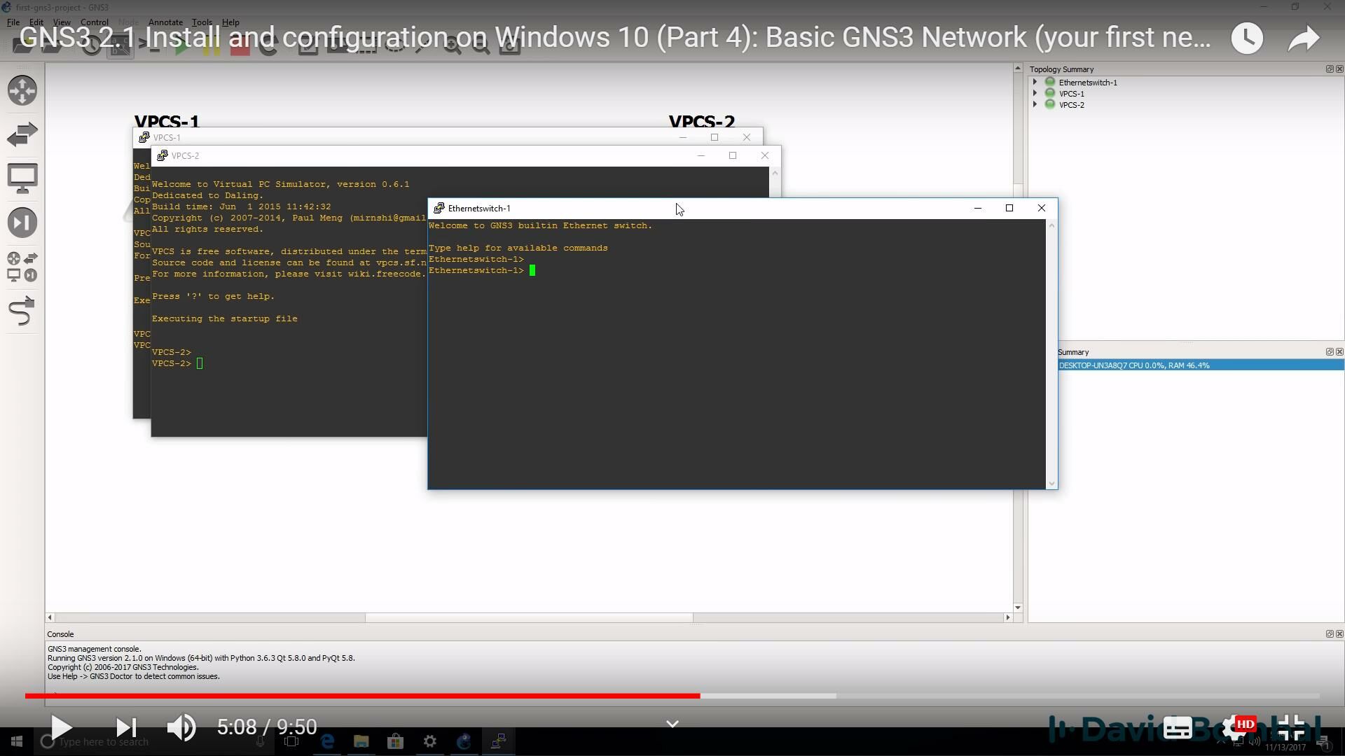

kmisi99
Igazából az eredeti tervem egy tök nagy topológia volt és azon akartam mindent összehozni, szóval kb mindent belerakni, hogy jó komplex legyen hisz külön külön oké lenne összehozni 1-1 feature-t de már egy nagy komplex felkonfigolt topológiában nagyobb kihívás hibát keresni.
De azért rá próbálok a C3745 re ha másnem.
kmisi99
3745 el se jó, azt is próbáltam első körben, ott meg up/down a port hiába van rákötve a VPC.
És tényleg tök natúr dolog még csak be se állítok semmit. De persze switchport mode acc, switchport acc vlan1 se hatja meg.
És igen tudom hogy a 0/0 0/1 es portok csak layer 3 ban mennek azokat nem használom. -
kmisi99
Full full alap. Vlan1, access 1db switch 2db vpc 192.168.1.10 x.11 a két pc ip configja. Ha egy natúr gyári gns3 switchet rakok be úgy jó a ping azaz a vpc-k jók.
CCNP re készülök szóval ilyen basic hibákat nem vétek, eddig packet tracert használtam ez az első hogy gns3-at próbálok. -
