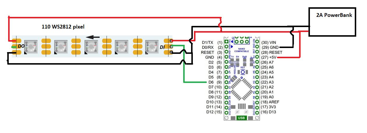

Ha elkezdesz NYÁK-ot tervezni, akkor elég hamar képbe kerülnek a bypass kondik, gyakorlatilag az egyik leggyakrabban előforduló alkatrész és egyben a leginkább félreértett is - állítólag.
Elméletileg minden egyes betáplálási pontba illő volna pufferelni. Gyakorlatilag elég egy is a szalag és a táp között. Ha többet használsz, akkor nem muszáj nagy méretűt lerakni mindenhova. Össz. kapacitásban szerintem elég az 1000 uF. Ha két ponton, akkor fele-fele. Így talán tovább csökkentheted a tok méretét, ha kisebbeket választasz. Gondolom szempont, hogy elrejtsd az alkatrészeket.

Nem-nem, párhuzamosan kell kötni ahogy a képen látható. Puffer kondenzátor néven ismeretes, ha rákeresel meg fogod érteni.
Ilyeneket használunk az IC-k Vcc lábai előtt is, ahogy a Nano-n is kell legyen egy 10 uF a proci lábánál. Ezek elsimítják a tápfeszültség ingadozásokat. Egy PWM vezérlőnél ez az ingadozás elég látványos lehet, gyakorlatilag rail-to-rail szaggatják a tápot (400 hz-en WS2812b esetén) és így a tápfeszültség is több voltos eséseket produkálhat akár. Ezeket a pillanatnyi feszültségeséseket hivatott kiegyenlíteni az eltárolt energiával. Gyakorlatilag egy low-pass filter.
A kapacitással változik a szűrési frekvenciája is, a kisebbek (<1 uF) hatékonyabbak a magasabb frekvenciákon, azokat meg konkrétan az AC komponens szűrésére használjuk és decoupling vagy bypass kondi néven ismeretes. -

1000 uF-től bármi megteszi. 6,3V-osat vegyél ha van, az a legkompaktabb méret. Ugye a kapacitás feszültségfüggő, így a nagyobb névleges feszültségűek nagyobb méretűek is azonos kapacitás értéken.
Nem kritikus az elhelyezés, csak "legyen közel" a szalaghoz. Berakhatsz többet is, ha szeretnél. Ártani nem fogsz vele. Azt is megcsinálhatod, hogy csak a csomóponthoz raksz egyet, vagy akár az egyik pixel elé és a másik ág meg innen fogja meghúzni a kondit visszirányban. Tök mindegy, amíg a pufferkondi "közelebb van", mint a táp. -

Igen, lehetőleg a mikrovezérlő lábához közel.
Kondiból - nem tudom hány pixeled van összesen - én 2200 uf elkót szoktam használni több méter szalaghoz, de 1000-et ajánlanak az Adafruit-os Neopixel útmutatóban.
Igazából itt nem kritikus a kapacitás, olyan mint a RAM: a nagyobb sosem árt, csak a túl kicsi. Ezt meg pufferkondi lévén az első pixelhez kell közel rakni. Ez jóval fontosabb, mint a védőellenállás. Ez az első pixelt védi a bekapcsoláskori túláramtól (a pontos fizikai okát én sem értem, csak papagáj módjára ismétlem az útmutatót). -

330-as ellenállás is jó? pontosan hova rakjam? DIgitális Out után, tehát a zöld, adatkábelre?
330 is jó, emlékeim szerint az Atmel328-asok 50mA-t tudnak leadni a GPIO-n. Az ellenállás azért kell, hogy ez alá korlátozd a leadható (és felvehető) áramot a porton. Jelátvitelnél általában 10 mA-re szokás beállítani a korlátot a port védelme érdekében. -

Amit javasoltak kondi azt érdemes belerakni. Azon kívül ha 2 A elég neked, szintén a javasoltak szerint érdemes kicsit fölé lőni mondjuk 2.5 - 3 A-re és egy ilyen 5 V-os töltőt keresni. Ha a led és a nano is 5 V-ról megy, nem kell semmi dc dc konverter. Elegendő a hálózati adapter tápvezetékét ketté ágaztatni "Y vezetékre ahogy írtad", egyik megy a nanoba másik megy a ledekre. Az, hogy ezt az elágaztatást hogyan oldod meg rajtad áll (pl.: micro usb board, majd ezt valahogy tovább nano-hoz és a ledekhez. vagy ilyesmi, ebbe megy hálózati töltő, másik végére nano, a VCC lábat meg kivezeted a ledekhez)

Töltőről azért érdemesebb, mert ha kiszámolod: [link] vagy a linkeld oldalon kitöltöd az adatokat, akkor láthatod, hogy fogyasztástól függően változik mennyit bírna egy aksi/powerbank. Azt írtad sokszor csak felvillan és akkor se az összes led, így lehet hogy napokig is tud működni, felhasználástól függ.
Ha regulátoron keresztül (USB micro vagy VIn) kapja a tápot az arduino, akkor ha nem stabil a táp akkor sincs nagy baj, mert a regulátor stabilan fogja tartani. Ha az 5 V-os bemenetre kötöd a tápot, ami nincs szabályozva, ott a mikrovezérlő mehet tönkre. Ha a táp teljesítménye kevés, akkor max nem fog a led megfelelően világítani, esetleg mikrovezérlő nem tud optimálisan működni, de tönkre nem fog menni tőle. A led akkor mehet tönkre, ha nagy áramot kap, amit nem tud már tolerálni.Tehát akkor nem probléma hogy arduinón fut a szalag árama is? tehát hogy csak usbről kap áramot az arduino, is minden azon fut át? mert ugye a rajz elcsal annyit hogy a szalag nem közvetlen az áramforráshoz van kötve hanem az arduinóról kapja az 5V-ról.
A rajz alapján powerbank felől jön a táp, ami leágazik a nano-hoz, de a táp ettől függetlenül nem a nano-tól jön, hanem a powerbank-tól.

"Tehát akkor nem probléma hogy arduinón fut a szalag árama is? tehát hogy csak usbről kap áramot az arduino, is minden azon fut át? mert ugye a rajz elcsal annyit hogy a szalag nem közvetlen az áramforráshoz van kötve hanem az arduinóról kapja az 5V-ról"
Most lehet, hogy félreértek valamit, de a rajzon az arduino és a szalag is közvetlenül az áramforrásra van kötve. Az arduino is az 5V-os lábon van megtáplálva, nem USB-n. USB-n táplált arduino 5V-os lábáról nem valószínű, hogy számodra elegendő teljesítmény vehető ki.
Nem, nem gond. Én egyetlen ledszalagos projektemnél sem használtam külön tápot a vezérlőnek. 5V-os szalagoknál legalábbis. Legyen elég bika a táp, ennyi. Viszont pufferkondik azok kellenek a szalag(ok) elé!
Az nem lenne szerencsés, hogy a táp kimenetét közvetlenül szaggatnák meg a pwm ledek. Ezt lehet megérezné a vezérlő is.Földet minden esetben közösíteni kell a szalag és a vezérlő között (ha egy tápról megy mindkettő, akkor nyilván ez adott). Különben lehet nem lesz jó az adatbusz jelszintje. Rosszabb esetben akár tönkre is mehet egyik vagy a másik a GND potenciálkülönbségek miatt, de minimum zajos lesz*. Egy 480-as ellenállást is illik berakni a vezérlő kimenetére, épp a túláramokat elkerülendő.
*Van is ezzel tapasztalatom: féklámpám kapcsán mikor 12V-os tápról teszteltem, a külső pwm vezérlő meg a laptop usb portjáról üzemelt. Elsőre nem volt közösítve a föld, csak egy szálon ment a pwm jel a panelre a vezérlőből és konkrétan üzemképtelenné tette a lámpát. Össze-vissza kapcsolt. GND közösítés után varázsütésre jó lett minden.
(Ilyen kísérleteknél ha usb-ről táplálom a mikrovezérlőt, akkor általában akkuról megy a gép. Bár elvileg nem lehet baj több dugasztáp közösítéséből, de biztos ami biztos. Drága volt a laptop.

110 * 60 [mA] = 6,6 [A] + a nano fogyasztását elhanyagolom. Ebből a keretből kell gazdálkodni. Ha a ki szeretnéd az összes ledet egyszerre hajtani 100% on akkor a powerbanknak tudnia kell 6.6 [A] konstans leadni.
Ha hozzászámolom a teljesítményt --> 6.6 [A] * 5 [V] = 33 [W] amit el kell maximálisan disszipáltatni.
Ha nem csak mondjuk 10% akkor más a helyzet => 660 [mA] * 5[V] = 3.3[W]
elég ha az arduinot mini usb-ről táplálom csak árammal? --> külön igen, közösítsd a földet ebben az esetben.
A lenti kapcsolásból hiányzik kondenzátor a táp vonalak közé, minnél közelebb a LED sorhoz.

Az ábrán Arduino Nano van, stabil 5V-os táppal jó a rajz, power banknál lehet hirtelen feszültségesés, ha gyorsan változik a fényerő a szalagon. A kérdés, hogy milyen ledek vannak a szalagon? Van olyan RGB led, amelyik megeszik 50mA-t, 110 db. max fényerőn már 5,5 ampert kér, és érdemes a tápot túltervezni. Szóval legalább 6, de inkább 8 amperes táp kellhet hozzá (a led pontos ismeretében ki lehet számolni, mennyi a max. igény).
Az Arduinot táplálhatod a mellékelt rajz alapján (stabil táppal), vagy USB-n keresztül is. Ezeket érdemes használni, a Vin bemenetén a converter minősége kérdéses, 12V is sok lehet neki hosszú távon. Ne cibáljuk a kínai oroszlán bajszát.
A WS2812 adatot csak egyik oldalon kell bekötni, az első led megkapja, lecsípi a neki szóló adatot, a maradékot küldi tovább. A végén csak akkor kell bekötnöd, ha folytatni akarod a sort (még további ledekkel akarod bővíteni, akkor azon keresztül).
Én igazából a sor végén (az ábrán DO-val jelölve) az 5V + GND bekötést is feleslegesnek tartom, hosszabb sornál indokolt. (ha ritka, 30db/méter a sor, akkor a 110 db. 3,6 méter, annak el kell mennie egyoldalú betáplálással.) -

Arduino honlap szerint, Vin 30-as bemenetre lehet kötni 6-20 V közötti áramforrást, ez a bemenet egy 5 V-os regulátorra megy, így stabilan üzemeltethető. Az 5 V-os 27-es bemeneten nincs regulátor, ezért elsősorban külső regulátoros áramkörről érdemes táplálni ezt a bemenetet, de lehet anélkül is 5 V-os tápot adni, viszont akkor közel stabil 5 V legyen. Nem tudom a powerbank amit használsz mennyire stabil, mekkora eséllyel mehet tönkre a board, szerintem jobb elővigyázatosnak lenni.
Egyébként szerintem a legegyszerűbb az lenne, ha a gyári mini usb csatlakozón keresztül kapná a tápot, mint ha számítógépről üzemeltetnéd.
Ha power bankról akarod üzemeltetni, ott gyorsan lecsökken a feszültség 5 V alá így nem túl sok ideig lenne használható ledes projekted. Érdemes lenne inkább nagyobb feszültségről üzemeltetni ha nem hálózatról menne, mondjuk 12 V. Ha mobiltöltőt használsz ott ez a gond nem jelentkezik. -
