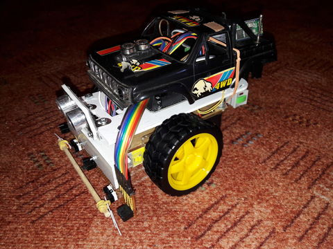

Asszem pont a felső volt az alap az enyémhez is.
A hozzá adott két motor nem az igazi, túl kicsi az 1:48 áttétel. 1:120 áttételes motorokra kellett cserélnem, mert túl gyors volt a mozgás, nem lehetett finoman irányítani.
Nem adtak résoptót se az encoderhez, külön kellett rendelnem hozzá. -
