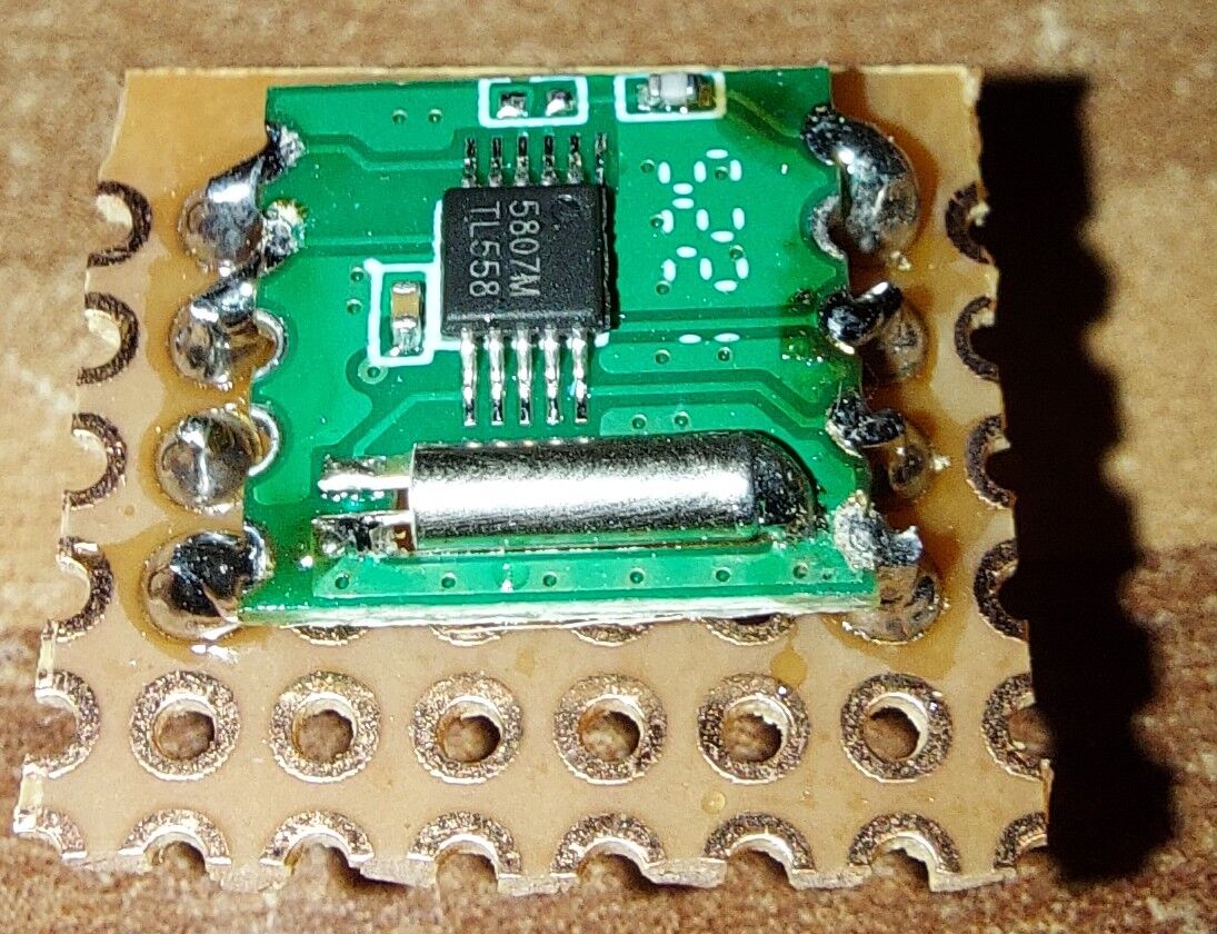

Valaki tudja, hogy ilyen modult hogyan lehet forrasztani? Azt hittem kivágom az ablakon amikor megláttam:
Speciális forrasztópáka, vagy forrasztó paszta kell hozzá?

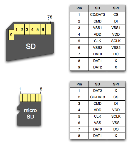

ugyanez az összehuzalozás egy NANO-val! Persze, ha ez lehetséges és nincs további ütközés a környező alkatrészekkel!
Azt ne próbáld meg, mert a nano 5V-os jelszinttel dolgozik, az SD kártya pedig a 3,3V-ot szereti. Szintillesztés nélkül megsüti. Az ESP lapok 3,3V-osak, azokra mehet közvetlenül is.

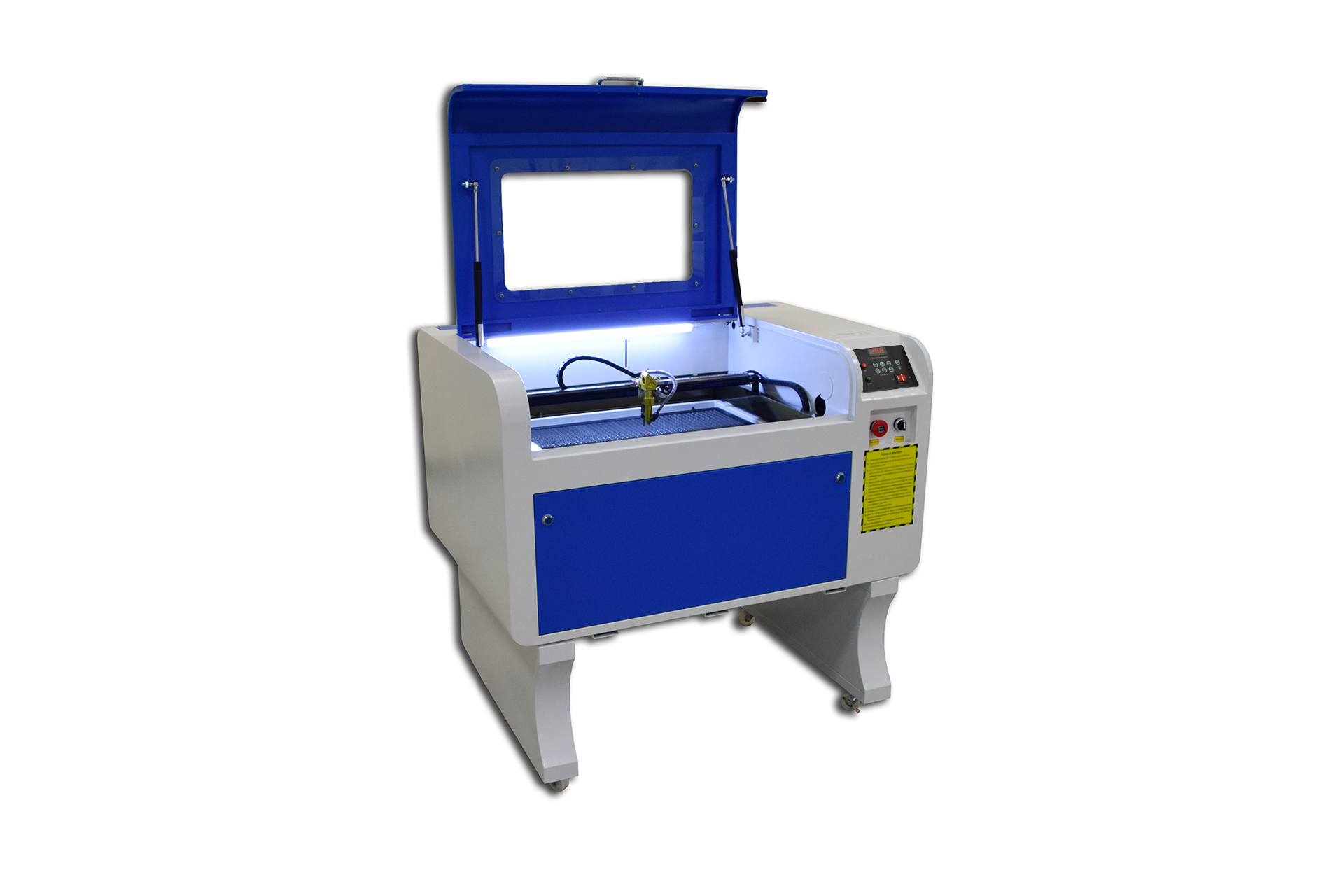

Én anno próbáltam már a régi pákahegygyel kiolvasztós dolgot, hogy kevesebb anyagot kelljen reszelni majd. A végeredmény az lett, hogy a műanyag szélek olyan kemények lettek, hogy nem bírtam reszelni őket. Hamarabb végeztem volna, ha körbefurkálom és lereszelem a maradék széleket. -
Sziasztok! Doboz dologhoz:
- szike/sniccer/tapétavágó: nem mindennél használható, és nekem már tört el szike, aminek a maradéka beleállt a karomba...
- Dremel: ez fain, de szintén műanyagtól függ, mert van, amit nem vág, csak olvaszt, szétkeni... szép sarkot reszelni kell, ezzel macera
- 3D nyomtatás: ezt nem használtam, van ismerős, de ha ők rajzolgatnak, akkor nem ócó.
- lézervágás: ez szép, volt pár projectem (gravírozott plexi, belső konzolokhoz bármik), amihez a barátom vágott cuccokat. Viszont ahogy ő mondta, a lézert 5000 Ft alatt nem kapcsolja be, még nekem se... (ennél egy egész tábla műa. fér az asztalra)
- vízvágás: erre alkalmatlan, legalábbis a korábbi munkahelyemen ami volt, az ilyen kicsi munkadarabokkal nem is foglalkoztunk. Egyszerűen az alap díj több lenne, mint egy gyári ablakos doboz. Ha jól emlékszem 3×6 m körüli asztal és 30k volt az, ha oda ráraktak valamit...
- gravír lézer: ez lehet még jó, a gravírozós/bélyegző gumilap készítő cégeknél vannak kisebb lézerek (ilyesmi), aminek értelem szerűen a költsége is alacsonyabb. Sajnos nálunk már nincs a városban, szal. ez is rendelés, idő...Házilag én a dremel+reszelő kombót használom, mérsékelten szép...

Aryes, t72killer, its_grandpa, vkp:
Köszönöm a tippeket. Úgy látom mindegyik megoldásnak megvan a maga előnye és hátránya is egyben.Közben felmerült egy ötlet nálam is, bár talán nem a legjobb.
Alapvetően ugye a faragással/olvasztással/reszeléssel az a probléma, hogy nem lesz tökéletesen egyforma a nyílás minden részén. Mi lenne, ha a nyílásba belemenne egy keret, amit 3D nyomtatóval csinálnék meg? Ez egyben tartalmazhatná a csavar helyét a kijelző felfogatásához is.
Mivel vékony keret lenne sok anyag sem kellene és akár még jól is kinézhet egy kis perem a dobozon a kijelző körül. -

Van esetleg ötletetek, hogy mivel lehetne műanyag készülékdobozon kis kijelzőnek (0.96 oled, 2.2 lcd) kivágni helyet?
