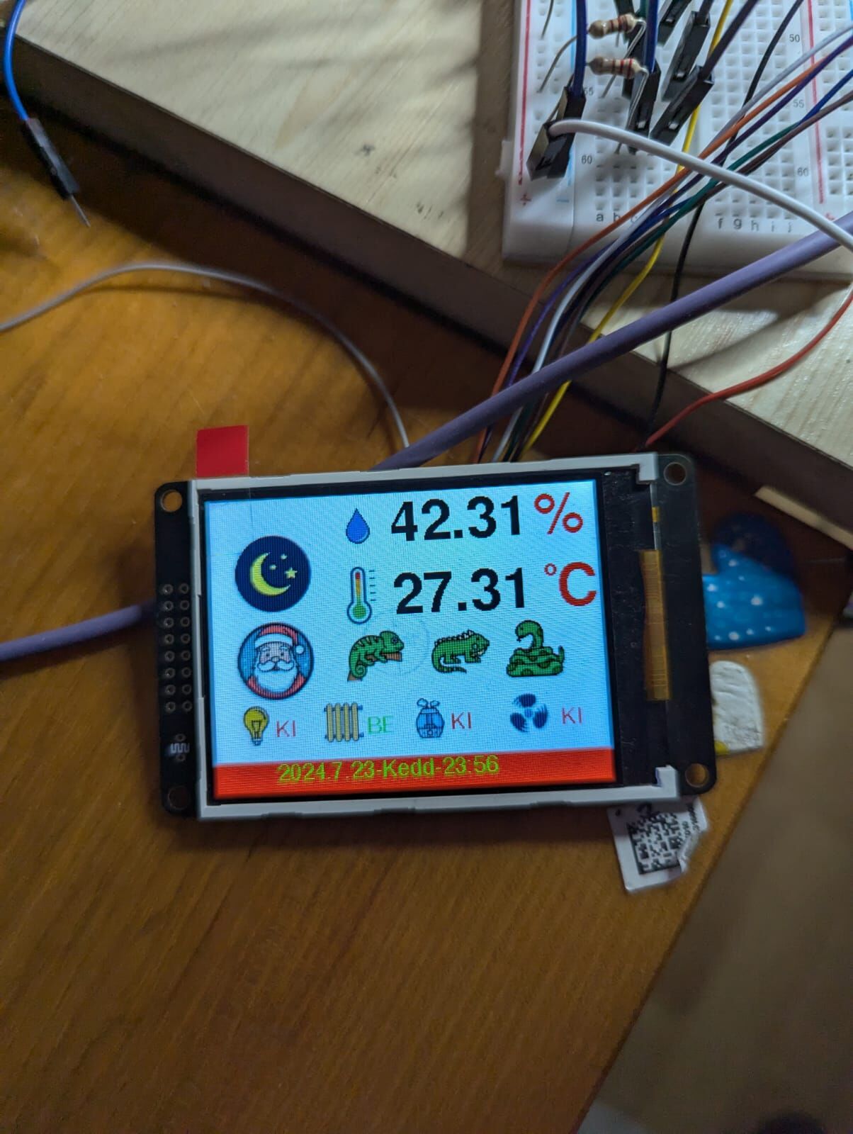

Visszatérve a terrárium vezérlőre:
Nem LVGL9-et használom, így kicsit barchoba volt az egész, majd a V3 már azzal készül, ez jelenleg a V2 a V1 pedig a szöveges volt.
Minden kép amit benne van a kódban az 565 kódolással van és az összes PROGMEM-ben van.
A font amit használok a páratartalom és a hőmérséklet kijelzésre egy FreeSansBold24pt7b, sajna ennél nagyobb nincs és nem is találtam másikat.
A hold mint éjszakai üzemmód egy 64x64-es kép, a nagy képek 64x64-esek, az állatok és az alsó sorban levő működés jelzők balról jobbra - világítás, fűtés, párásítás, szellőztetés. Ezeknek a beállításához külön menük vannak, éjszakai-nappali üzemmód, minimum maximum hőmérséklet és páratartlom beállítás, és a szellőztetés 5 különböző időpontban ki be kapcsolással és engedélyezéssel.
Az állatok: kaméleon, iguána és kígyó, az állatok ikonja teljesen felesleges csak díszitő elem, ki is kapcsolom mert zavaró sok infó a kijelzőn.Udoroid:"Az alsó sorban levő ikonokat annyira változtatnám meg, hogy ha aktív, akkor van szín, ha nem, akkor szín nélküli és halványabb lenne! Így nem kellene mellé kiírni semmit és több hely maradna." --- Ez nagyon jó ötlet, mert akkor a mértüket is nagyobbra lehet venni és nem kell olvasgatni hogy mi történik.
A hold ikont arébb teszem mert tényleg vizuálisan nem jó helyen van.ViZion:A Gauge-ot valőszínüleg a V3-ba beteszem, ezt a V2-t lezárom. Amióta mutogattam, hogy most épp mit csinálok már a harmadik ember kérte hogy rakjak neki össze egy ilyet, mindenkitől jött egy ki plusz ötlet, hogy ő mit szeretne. Eddig minden benne van. A jelenlegi kijelző egy 2,4 collos méret 240x320 nem nagy, de ma megérkezett egy 3.2-es méret, az már eléggé olvasható oda elég lesz 2 gauge, meg az előbb említett szükés szines megoldás a vezérlésről.

Végére értem a terrárium vezérlőnek is.
[ilyen lett]Meguntam, hogy kvázi szöveges a kijelzőn megjelenő összes infó, inkább nekiálltam grafikusan is megoldani a dolgokat. Vadásztam egy halom ikont hozzá.
A télapó easter egg lesz. Majd csak adott napon fog megjelenni, addig ott nincs semmi.
Nem csak télapó van hanem egyéb is.
A hüllők grafikája valószínűleg már sok a képre és zavaró is. (számomra nem), de most látom hogy túlzsúfolt lett.
Adjatok kérlek egy visszajelzést, hogy inkább anélkül vagy hüllő grafikával lenne átláthatóbb. Nem szükségszerű megjeleníteni.
A többi ikont is próbáljátok felismerni. Csak azért kérem, hogy elsőre értelmezhetőek-e az ikonok.
Minden kritikát szívesen fogadok. -
