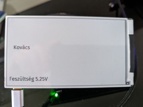

Leprogramoztam a Lilygo E-Papert, de a millis()-t vagy delay()-t használva a fogyasztása brutális, így arra gondoltam, hogy veszek hozzá egy RTC modult.

A feladat végtelenül egyszerű (lenne, ha értenék hozzá). 18650-es akkuval üzemelne a kijelző, hetente más-más max 8 karakter hosszúságú szöveg jelenne meg a kijelzőn, 4 hetente újrakezdődik. + ha már az exampleben pont ott volt, minden szövegváltásnál kiírja az aktuális akkufeszt.
A kód működik, bár rtc modul nélkül csak úgy tudtam önerőből megoldani a heti egyszeri szövegváltást, hogy delay(604800000);
A problémám viszont, hogy megjelenítendő szöveg karaktereinek méretét nem tudom megnövelni... Azt honnan tudom egyébként, hogy az aktuális lib milyen fontokat kezel?köszönöm előre is ha tudsz/tudtok valami okosságot erre!

Segítsetek lsz, mert felrobbanok
Adott egy Lilygo T5 E-ink 4.7 kijelző és az istennek nem jövök rá, hogy hogyan tudok nagyobb betűméretet megjeleníteni. Example fájlból indultam ki, tehát mondjuk azt, hogy a programozói tudásom véges
Ez nem működik:
uint8_t frame = 2;
writeln((GFXfont *)&FiraSans, (texts[i]), &cursor_x, &cursor_y, &frame);illetve még ezzel próbálkoztam, de miután hozzáadtam a libraryt includenál hibát dob:
