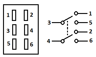

Szerintem értelmetlen ez a megszakító gomb, mert egyszerű logika elég lenne hozzá: a nyomógomb felülírja az analóg jelet. Ha a nyomógomb nincs lenyomva, az analóg jelet olvasod be, ha a nyomógomb le van nyomva, az analóg állásától függetlenül 100% állást küldesz. Így akár felváltva is lehet használni a kart és a gombot.
De ha mindenképpen ragaszkodsz hozzá, akkor olyan javaslatom van, amihez 1db analóg láb is elég: a potméter marad fixre bekötve. A VCC és az A0 közé pedig sorba kötve a nyomógomb és a kapcsoló, ami kiiktatja.
Működés: az A0-on az analóg jelet kell olvasni. A nyomógomb 5V-ra húzza az A0-t, a poti állásától függetlenül. A kapcsoló pedig ezt meg tudja akadályozni.
Nem jó, az analóg GND felőli állásában rövidzárlatot csináltam
Én az első megoldást csinálnám. Ha használnom kellene is inkább egy ilyen megoldást preferálnék, mint kapcsolgassam ide-oda. Kivéve, ha a megrendelőnek kifejezett kívánsága volt (de akkor meg lebeszélném róla
Brain75
#14982
Szia! Nem értem a logikát.
A potméter egy feszültségosztó, a VCC és a GND közti 5V-ot osztja le, az A0 ezt a feszültséget méri. Ha megszakítod a GND-t, nincs mit osztani, az A0 megkapja a VCC-t.
Miért van szükség erre? Ha egyszerre csak egy bemenetre van szükséged, akkor olvasd csak az egyiket a programból.
