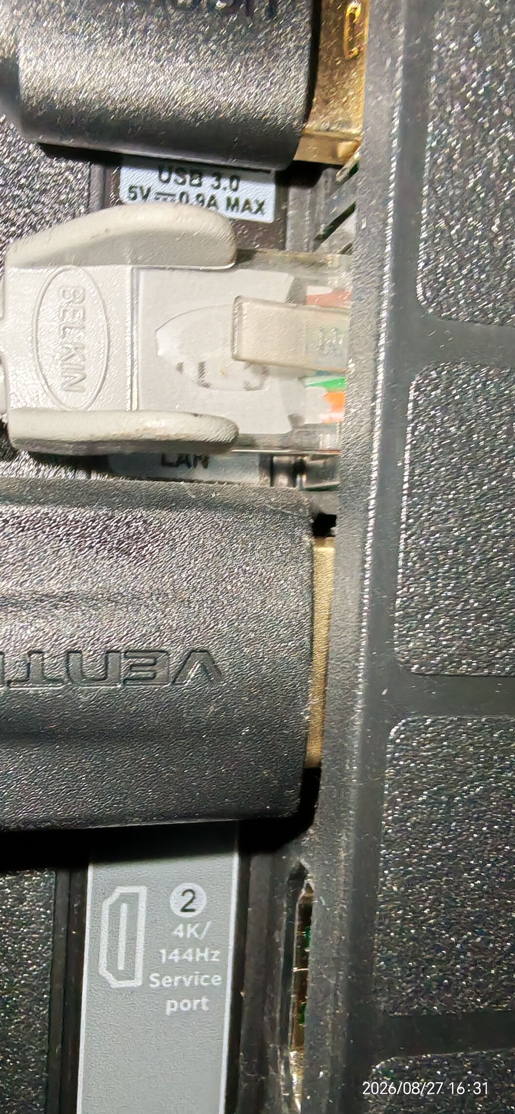

King Unique
Általánosan nyilván igen, meg ha van a tévén "HDD 5V 1A" feliratú USB-port vagy egymás mellett 2 db 0,5 A-es port Y-kábel használatához, hogy megfelelő tápellátást biztosítson egy 2,5" külső merevlemez számára.
Ha tévéhez csatlakoztatva lenne használva a 2,5"-os külső merevlemez, akkor ott egy másik válaszban leírtakra javasolt odafigyelni, valamint szükség esetén a TV & Audió témakategória megfelelő topikjában is javasolt érdeklődni a tapasztalatok felől.
nagyfejü

Ki írta hogy nálad a gazda oldalon egyáltalán nincs Type-C?
Arra vonatkozott a leírtak, hogy ha még a PC-n van is, a tévén és a médialejátszón nyilván nem nagyon lesz, ezért utóbbiakhoz egy USB-C külső HDD-t eleve csak USB-C - USB-A adapterrel vagy kábellel lehet csak csatlakoztatni.Az USB-C csatlakozás a Micro-B - USB-A kábeles WD My Passport külső merevlemeznél eddig is megoldható lett volna a már említett USB-A - USB C adapterrel és Micro-B - USB-C kábellel egyaránt, csak ezért nem létszükséglet a natív USB-C interfészes külső merevlemez.
Ahol egyébként nem újdonság és mondhatni elterjedt megoldás az előbbiek használata, pl. a natív USB-C Interfészes WD My Passport Ultra külső merevlemezhez is gyárilag mellékelnek a kép alapján USB-C - USB-A adaptert, mivel maga a gyártó is eleve abból indul ki, hogy nem minden gazda eszközön lesz USB-C port és az USB-A csatlakozási lehetőséggel biztosítható ilyen téren a teljeskörű kompatibilitás.Nálad működik 1,2 méteres USB-kábellel a 2,5" külső merevlemez, oké. Ellenben én már futottam bele olyanba, hogy nemhogy 2+ méteres, de akár már 1 méteres kábelnél is tápellátási gondok voltak és csak kattogott, nem tudott rendesen felpörögni. Na meg ha ez nem lenne potenciális probléma, akkor gyárilag is simán mellékelnének az ilyen 2,5" külső merevlemezekhez 1 - 3 méteres kábeleket, de ugye nem teszik az előbbi ok miatt és általában 20 - 60 cm közötti kábelhossz a jellemző.

Nem feltétlen, mert hiába az eszköz oldali USB-C, ha a gazda oldalon manapság is gyakran csak USB-A port van, akkor pont hogy nem fog összejönni a "Nem akarok további USB-A/USB-A kábelt is", mert eleve szükséges lesz.
Az 1 - 1,2 méteres kábelhossz még beleférhet, de pl. 1,8 - 2 méter és pláne felette már lehet tápellátási és adatkapcsolati probléma egy 2,5" külső merevlemeznél, gyárilag is nem véletlenül pl. 30 - 60 cm-es rövid kábeleket szoktak mellékelni ezekhez.
gulyasa
King Unique
#24829
Ha sok tévén, médialejátszón és PC-n viszont még mindig USB-A portok vannak, akkor oda nyilván kicsit bajos lesz az USB-C only csatlakozós eszköz, nem véletlenül mellékeltnek a gyártók is gyakran külön USB-C - USB-A kábelt vagy adaptert a megfelelő kompatibilitás biztosításához.
Szerintem ezt félreértetted. Természetesen nem USB-C only (Type-C/Type-C) megoldásról lenne szó. Tudom, hogy a mellékelt kábelek általában vagy Micro-B/USB-A vagy az újabbak Type-C/USB-A csatlakozósak (vagyis a külső HDD-n lévő "anya" vagy Micro-B vagy Type-C).
A kábelhosszak pedig 1.2m-esek, amiket használok, az pont elég, nincs semmi gond a tápellátással. Az Type-C-sek sem lennének hosszabbak.
A gyári max 30 centis viszont kurta. A tévébe csatlakoztatva a HDD csak lógna, nem érne le a tévé állvány/asztal lapjáig sem. -

Ha nem kell a kábel végére dugható adapter, akkor lehet venni Micro-B - USB-C kábelt is (példák).
Túl hosszú USB-kábelt viszont nem javasolt használni egy USB-s tápellátású 2,5" külső merevlemezhez, mert az tápellátási és adatkapcsolati problémákhoz vezethet."Már szinte minden eszközöm Type-C-s, már csak ez a "matuzsálemi" korú MyPassport-om Micro-B-s. Nem akarok további USB-A/USB-A kábelt is..."
Ha sok tévén, médialejátszón és PC-n viszont még mindig USB-A portok vannak, akkor oda nyilván kicsit bajos lesz az USB-C only csatlakozós eszköz, nem véletlenül mellékelnek a gyártók is gyakran külön USB-C - USB-A kábelt vagy adaptert a megfelelő kompatibilitás biztosításához.
