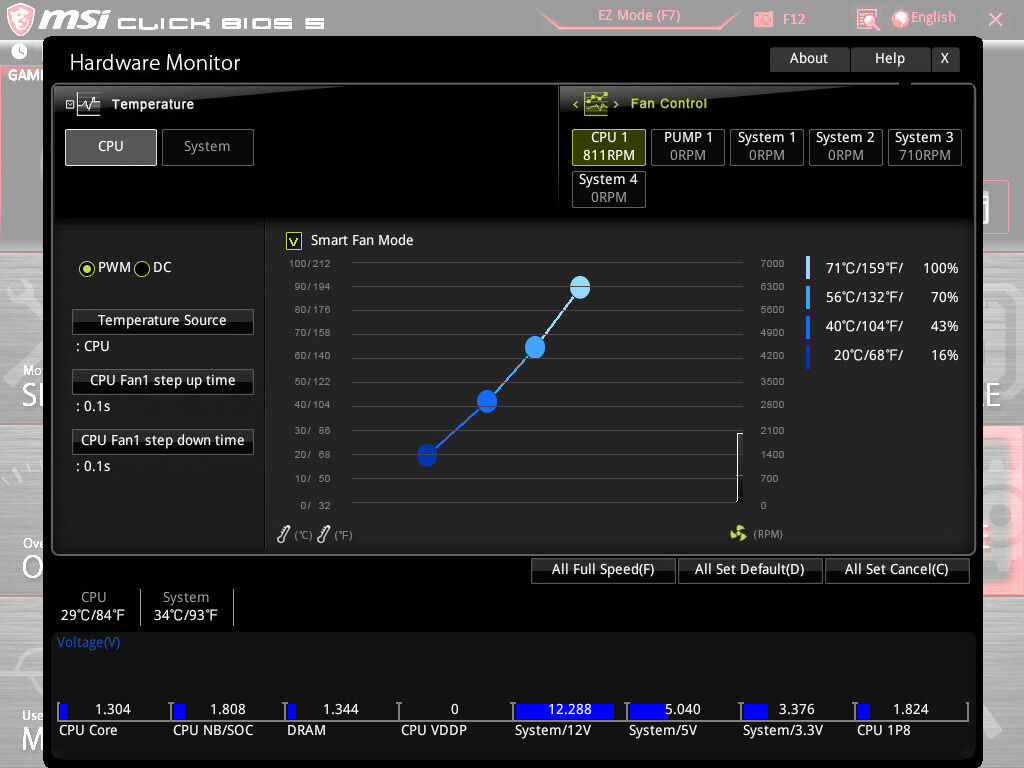

Nekem erről a Screen-ről nem úgy tűnik, hogy csak pár mp-re pörögnek fel a ventik. 2 és fél perces mérés alatt 66 fokos átlag a CPU és 78 fokos max? Böngésző ilyet nem csinál.
Én nézegetném a feladatkezelőt, hogy milyen egyéb folyamatok tekerik így a procit. Szerintem valami elszabadulhatott, amit mostanság telepítettél. -
Szerintem így veszítesz eleve a teljesítményből, próbálj ki egy fix allcore tuningot is. 40-es szorzó, 1.23-as vcore, PBO ki, offset ki, és teszt. Ha ez így rendben van, menj lejjebb a vcore mentén, de csak finom lépésekben, és mindig tolj rá egy CB tesztet. Ha kezd csökkenni a pontszám, akkor egy lépést vissza, és az lesz a jó érték. Nálam 1.225 volt ez, de még egy első időkből származó 3600-zal, Nálad szerintem ennél alacsonyabb érték is elég a fx 4 GHz-hez. Vagy, másik megközelítés, ja a maximális teljesítmény a fontos, hogy indulj 42-es szorzóval, és ehhez keress egy stabil vcore-t, bár ahogy néztem, 4.2 a határ, ahol már kezdik nagyon bekérni a feszt, de 1.25 - 1.28 szerintem elég lesz hozzá. Nekem (és sokan másoknak) a 4 Ghz volt allcore a legjobb megoldás 3600 mellé. Persze, ez single core jelent egy 5-7 százalék mínuszt 4 Ghz-en a gyári alaphoz képest,, cserébe sokkal hűsebb. 4.2-es beállítás sem lesz melegebb az alap viselkedésnél, sőt, csak ott már érdemes alaposabban tesztelni, hogy a lehető legalacsonyabb, de még betonstabil vcore meglegyen mellé. Én ycruncher-t, és Aida-t használok, ami a kráncsert bírja, az már elég lesz 0/24-re, prime-ot felesleges nyösztetni. Mivel XT-d van, a fenti értékek szerintem csak jobban alakulhatnak.
