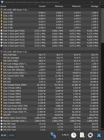

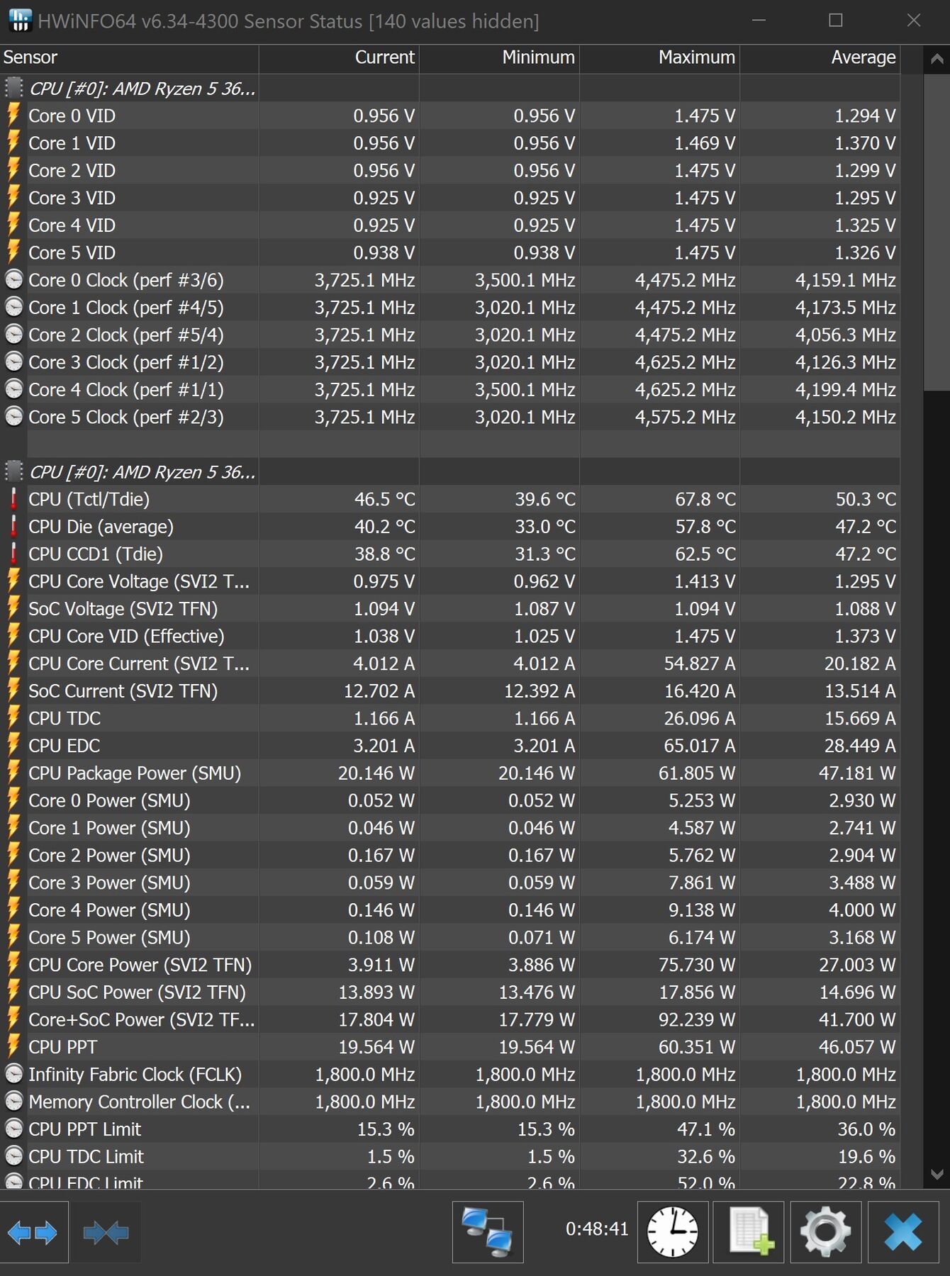

Sziasztok.
Az unokaöcsém gépén lévő hiba miatt néztem én is egy HWInfot és szemet szúrt,hogy ami nála túl alacsony érték(és nála pirossal jelzi is) az nálam viszont lehet ,hogy túl magas.
A "Power Reporting Deviation"-ról lenne szó. Nálam ez átlag 160% de van ,hogy felmegy 250%-ra is.
A HWInfo azt írja,hogy kisebb eltérés a 100%-tól normális(90-120%) de alatta vagy felette nem jó,viszont nálam nem jelzi pirossal,hogy gond lenne. Ez elvileg a cpu core vagy SoC voltage miatt lehet.
Nálam minus(0,1mV) offset is be van állítva...
A procim egy 3600XT,minden más ott van az adatlapomon.
Esetleg valaki tudna ebben segíteni,hogy ez most gond vagy így jó......?
Köszi előre is.

Sziasztok.
Az elmúlt napokban arra lettem figyelmes,hogy valamelyik venti(k)
fel fel gyorsulnak a gépben így néztem egy HwInfo-t,hogy hol lehet a gond(ha az).
Kiderült,hogy a Cpu ventik azok mivel majdnem Idle 60-80 fok között ugrál a temp.
Csak böngésző fut(twitch,PH...), tehát semmi extra terhelés nincsen.
Egy 3600Xt-ről van szó amit egy Msi Mag Coreliquid 240r hüt(ene).
A gépet kb 8 hónapja raktam össze Mx4-es pasztával.
Szerintetek mi lehet a probléma? Teljes konfig az adatlapomon.
