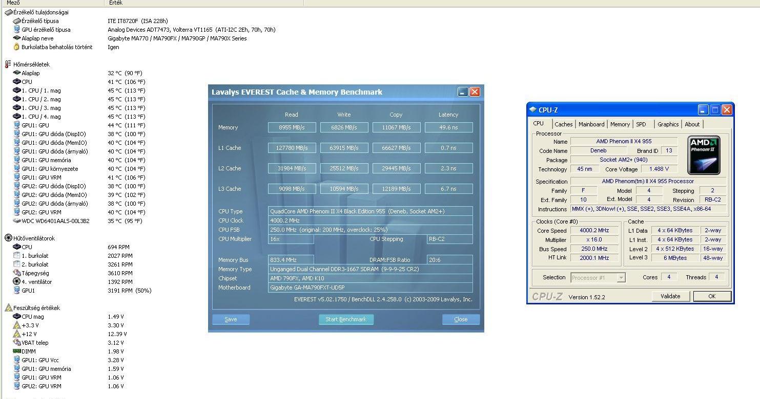

1.35V az alap 3,2GHz 955BE.
HT 1.22V
NB 1.1V
NB PCIE 1.8V
CPU NB na ezt nem tom mert csak +/- lehet állítani a lapomon de adtam neki próbaként +0,1V-ot akkor sem ment 4GHz-n
Az eddigi találkozásaimon a 955BE-vel ha nem ment alapon 3.8GHz-t akkor semmi fesszel sem maradt stabil 4GHz-en(nem pretested példányok)

3,5 alapfeszen
3,6-on vagyok most, 1,424V.. ez felmegy 1,440-re, ha terhelem...
bár BIOS-ban 0,075V-ot dobtam rá az alapfeszre, csak a Win félreinformál keményen...(de ez a lapom hibája, már megtudtam)nem kesergek, isten őrizz. bocsánat, ha úgy tünt...
ellenben ha sikerülne megcsípni a 3,8-at stabilra, nagyon boldog lennék. Éspersze baromi büszke, hogy elértem. Persze segítséggel, de akkor is...
