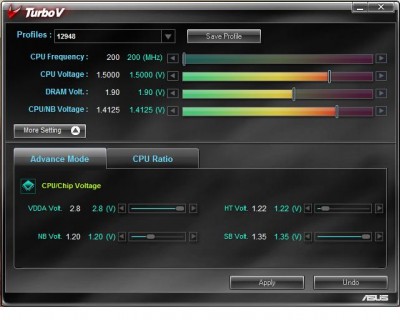

nebancsa #5401 üzenetére
Viszont azt észrevettem ezzel a programmal, ha valamibe megcsúsztam, a windows összeomlik, de még a BIOS-ba be tudok lépni, ott visszaállítom a megváltoztatott értékeket, akkor sem lesz jó, hiába is mutatja a BIOS a helyes beállítást a windowsom nem boot-tól. Legingább a memória időzítés változtatásánál tapasztaltam ezt.
Ilyenkor a Bios-t default-ra kellett állítanom, és egyenként visszaállítani az értékeket.Vagy egy elmentett profilt visszatölteni...
