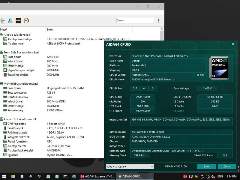

M0ng00se
vagy én fogtam ki valami antituningos chipet, vagy valamit esszenciálisan rosszul csinálok
3,9 kb stabil 1.5V körül. de lehet hogy túl sok a fesz és azért nem akar menni? valahol olvastam ilyet is. van itthon egy másik alaplap is. előfordulhat hogy másik lappal tovább tudom tuningolni? jelenleg Gigabyte 970A-UD3P-vel próbálkozom, asus M5A97 EVO R2.0 jobban bírhatja? az a baj lusta vagyok szétszedni a gépet, de lehet muszáj lesz
4ghz a cél -
M0ng00se
sziasztok,
kuzdok mint malac a jegen, overclock FX gepnek indult de deneb 955 kerult bele. jol gondolom hogy ezeknek 4ghz korul van a veguk?
ilyen procim nem volt csak x3 athlon azzal brutal fesszel ment a 4.2 stabilan. -

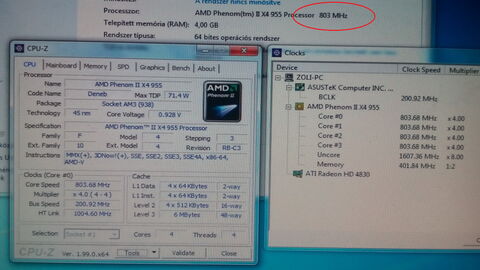

Sziasztok
Nem tudom mennyire él még ez a topik de meg próbálom
van egy 955BE C3 steppinges proci alap feszen már 17x szorzóval elhasal gondolom mivel C3 stepping alapból kisebb fesszel van.
1.35V emelve már bírja 17x, 18x prime alatt kifekszik. Mennyi feszkot merjek adni neki maximum? 1.375 vagy meddig merjek menni? 18 szorzót ha bírná az már bőven elég lenne
Még valami, feszkot csak kikapcsolt CnQ-val engedte. Így hogy tuningolva van CnQ-nak lőttek vagy utána vissza lehet kapcsolni?
Előre is köszönöm

Valaki lőne nekem egy képet egy X4 955 -ről CPU-Z -ben.
Van egy X2 560 ami X4 ként működik teljesen frankón. Most egy másik gépbe vettem egy X3 710 -et ami alapfeszen gyönyörűen megy X4 ként csak azt nem értem hogy a HT Link sebessége miért 1600 ra állt be amikor elméletileg 2000 kellene lennie, abból indulok ki hogy a 4 magosított X2 nél is 2000, de volt már X4 960T is ami meg X6 ként ment és ott is 2000 volt a HT Link, szóval nem is értem
Előre is köszi
