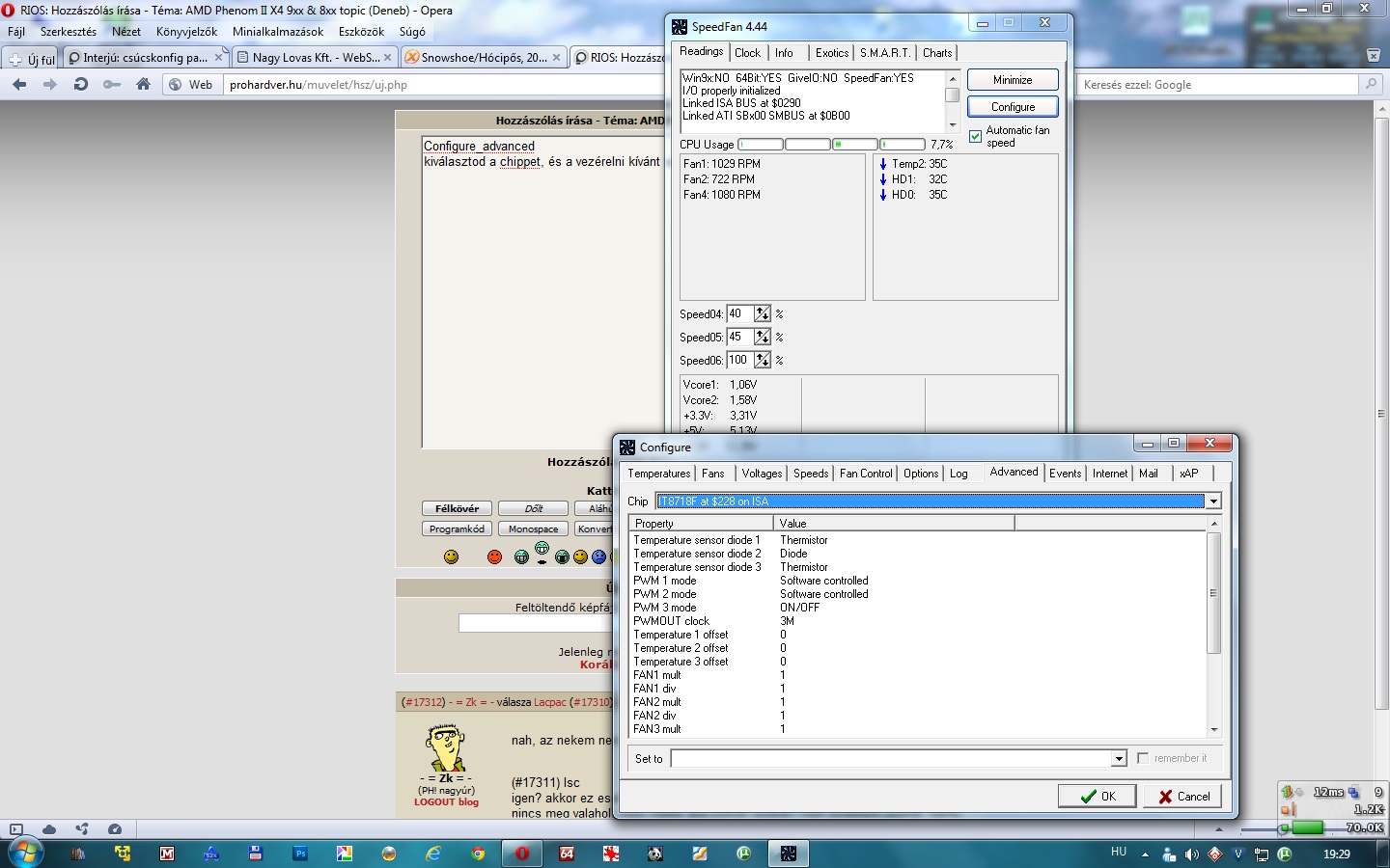

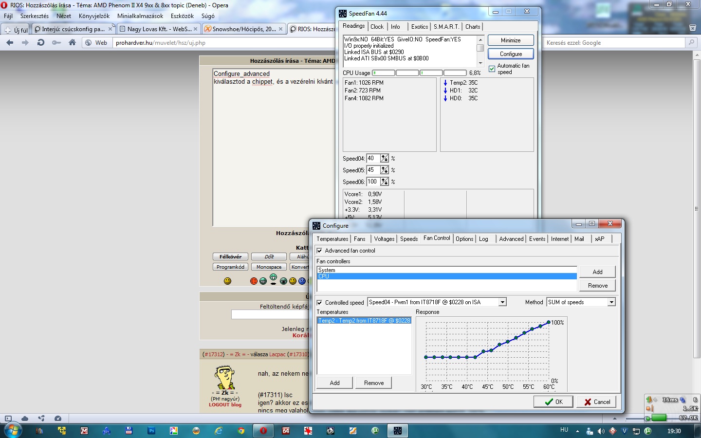

Lacpac
- = Zk = - #17321 üzenetére
Amit a második képen látsz, ott is kell állítani + az automatic fan speedet be kell pipálni a program főablakában.
Nekem is macerás volt, nem volt kellemes rájönni a működésére. nekem egy jó másfél óra volt, 0 segítséggel. Persze az első fele csak ész nélküli kattintgatás, és anyázás, és nagyon csúnyákat mondás a progira, és a fejlesztőjére is.
- = Zk = -
- = Zk = - #17320 üzenetére
reatart, belépek speedfan-ba, és máris 100%-ra visít a venti
eddig klafa
hát, megoldva. de macerás. nekem legalábbis. asszem visszaállok VOLTAGE-re. ezt jegelem egyelőre. -
