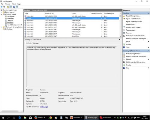

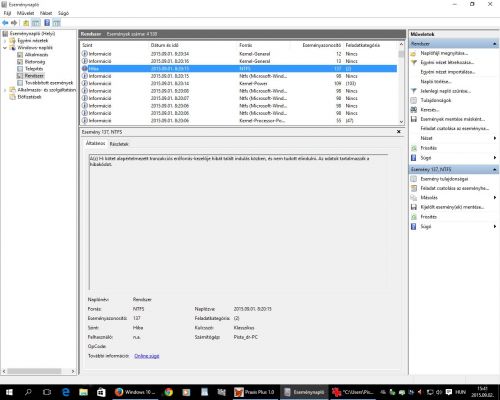

csixy
King Unique #22142 üzenetére
OK
King Unique

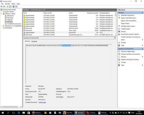

csixy
King Unique #22139 üzenetére
Hát elég instabilitás a bootolás közbeni megfagyás.
De már kezdek rájönni az okára (lásd a lenti hozzászlást) és szerintem megint a jogosultságok vannak a háttérben ( a régi rendszer csinálta s az új nem fér hozzá), tippelném, hogyha most visszatenném a SWAPet a D:\-re, akkor most már nem okozna hibát.
#22139) King Unique: Bocs , végül is nem messze leírtam . -
King Unique
Igen, mert Windowsban szokott lenni kis fáziskésés, amíg várni kell x másodpercet/ percet, mire engedi....jobb esetben.
De amúgy az eseménynaplós hibabejegyzések eredete kapcsán, okozott bármilyen gondot, ha rá volt dugva a gépre (fagyás, BSOD?), illetve menet közben, vagy botolás előtt volt rácsatlakoztatva? A lemez állapota megfelelő (HD Sentinel), tápellátása (3.0 port | 2.0 hátlapi port PC-n, Y kábel)??
Csak mert megnézve, ilyenekből egy rakás van nekem 8.1 alatt is, Kernel-Power, Kernel-Php, egyéb hiba....van NTFS is, de az nálam más miatt volt. A külső merevlemezhez vsz a 3-4. screenshoton lévő hibakódok köthetőek leginkább. Amúgy rákeresel, tele van a google hasonlóval: [link], [link], [link].Amúgy meg, ha nem okoz a rendszer működésében instabilitást és a külső adattár állapota is megfelelő, akkor szerintem felesleges az ilyen hibaüzeneteken rugózni.
(#22138) csixy: na ezeket szépen leírhattad volna a legelején is....

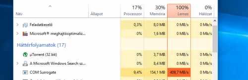

CartmanLand0
CartmanLand0 #22102 üzenetére
Ismét előjött ez a Com Surrogate cuccos, de mostmár tudom mikor jön elő ... ha jobb egérrel rákattintok egy letöltött 1080p-s filmre

CartmanLand0
Döglött Róka #22111 üzenetére
Köszönöm a választ ... figyelni fogom
Döglött Róka
CartmanLand0 #22108 üzenetére
Nem virus, ezert nem talal semmit, a surrogate egy process amit az explorer hiv meg thumbnail-ek krealasara. Ha gyakori a problema, egy sfc /scannow parancsot erdemes raereszteni, ha az se segit akkor mar procmonhoz kell nyulni hogy kibogozd melyik mediafalj csinalja a galibat.

CartmanLand0
Az előbb egy fél percre kb iszonyatosan belassult a rendszer .... gyorsan megnéztem a feladatkezelőben, hogy mi a helyzet ... egy bizonyos COM Surrogate ( remélem jól írtam a nevét ) használta a HDD-t 100%-on!! Ez micsoda ? Kb fél perc után leállt, mostmár újra tökéletes minden ...
