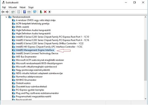

svgyula
Szia! Amit beraktál képet az alapján a chrome használja a memóriát és a CPU-t 9 megnyitott lap, ami biztosan nem lehet felnőtt tartalmú igaz
A "zúgás" okát pedig az energiagazdálkodás beállításai között keresd a speciális beállítások-CPU hűtés alatt. Valószínűleg állandóan 100%-on van a hűtés. Esetleg a mellékelt kép alapján az eszközkezelőben azt a megjelölt eszközt kell régebbire lecserélni.

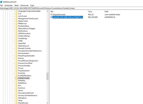

King Unique
Megnézed, hogy a gépházban a telepített frissítések között szerepel-e sikeres telepítésként az ITT lévő listáról a Windows 10-verziódnak megfelelő frissítés. Illetve az AMD-s probléma miatt a visszavont frissítések helyett már kiadták a javításokat, azaz újabb összegző frissítéseket.
Szükség esetén egy frissítést eltávolítani a gépházban lehet a frissítések eltávolítása opcióval. Illetve az a régi vezérlőpultot nyitja meg, tehát az utóbbinál is van rá lehetőség. Egyéb esetben pedig, ha volt visszaállítási pont, akkor rendszer-visszaállítást lehet csinálni. Valamint, ha van offline mentés (pl. Macrium lemezképfájl), akkor abból is vissza lehet állítani a korábbi állapotot.
Viszont nem véletlenül adták ki ezeket a javításokat és nem ajánlott végleg ignorálni őket csak azért, mert írnak ezt-azt egyes weboldalakon, meg valaki ezt-azt hallott / mondott...! Ráadásul itt maga a Windows-frissítés hatása sok esetben elenyésző és eleve inkább az egyéb védelmi modulok aktiválása, mint pl. a BIOS (és mikrokód) frissítése lassíthat jobban bizonyos szituációknál. Ezekkel kapcsolatban az alábbi 2 cikket javasolt elolvasni!
