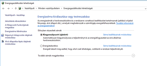

spanglee001 #69824 üzenetére
Energiabeállításokat nézd át. Hibridalvás ne legyen engedélyezve esetleg az alvó állapotot is kapcsold ki.
Memóriakezelő kilövi a nemhasznált drivereket amik fenti állapotokból visszatérve hiányoznak. Ezt egyes programokkal lehet állítani. Viszont azokkal annyi mindent lehet, hogy újratelepítés a vége.
