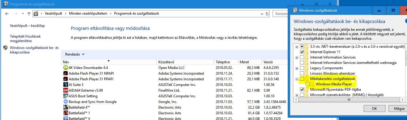

King Unique
Nerazim #145208 üzenetére
• Ez egy okosóra, ami USB-n van csatlakoztatva a PC-hez?
• Ha igen, akkor másik USB-porton és másik USB-kábellel is ki lett próbálva?
• A Windows 10 újraindítása és az eszköz újracsatlakoztatása már megtörtént, utána sem működik?
• Milyen kiadású és buildszámú Windows 10-ről van szó, ugye nem N-es, aminél a multimédia funkciók eleve nem működnek (max. az MFP telepítése után)?
