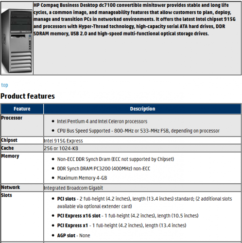

És ha veszek majd mellé valami GeForce karit? (PCI-E)
Azon már talán-talán eldötyög csak valahogy. Fontos lenne a munkám szempontjából a Linux, mert itthonról dolgozom, és általában VPS-ekkel, egyébb dolgokkal kell foglalkoznom, amelyek nagyrésze linux alapon fut.
Így jobb lenne, ha lenne valami Linux a számítógépemen. -

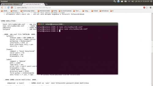

mutatok ha kell
arsing /usr/share/nvidia-common/quirks/lenovo_thinkpad
Ezt a most (még) működő Zorin alatt is bele tudom szerkeszteni, ugye?
