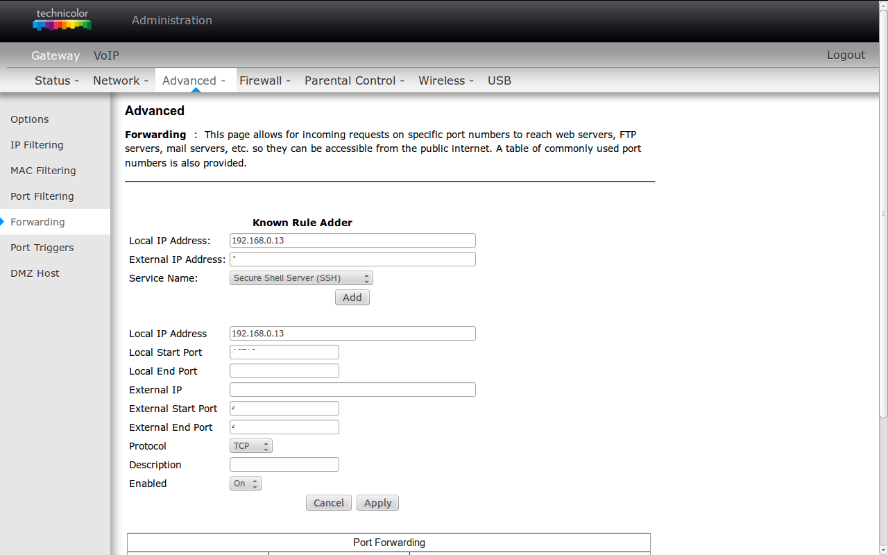

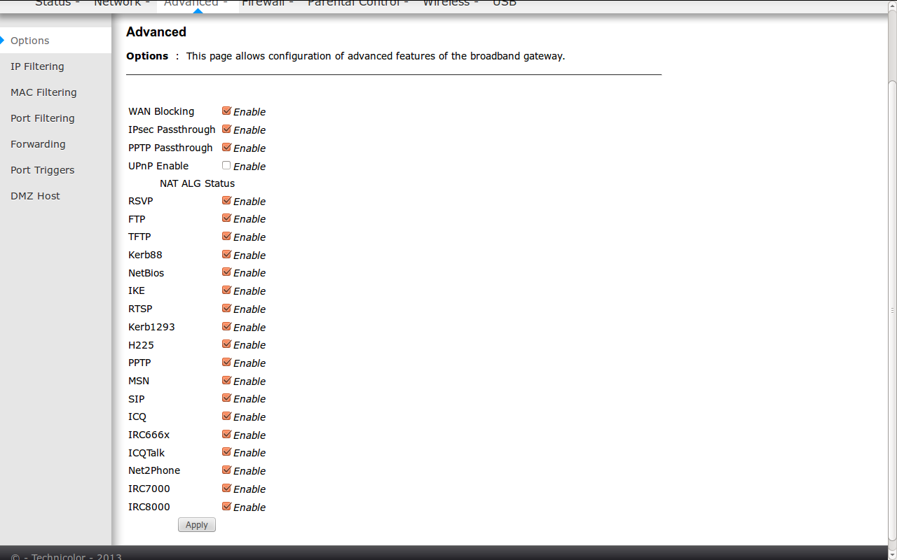

Az alapszitu: itthonról tartom karban egy ismerősöm gépét. Az övé router -- most éppen az említett típus -- mögött van. Itthonról nem tudok belépni, amikor ott voltam náluk, akkor az ő hálózatára csatlakozva akkor is be tudtam, amikor a 192.x.x.x, a router által kiosztott, és úgy is, hogy a szolgáltató által kiosztott (az egyébként itthonról is próbált) IP-címet pötyögtem be. És természetesen beállítottam pf-ot, vagy legalábbis azt hiszem, mert a beállítófelületen beírtam az ehhez szükséges dolgokat. Ha nem így lenne, akkor a külső IP-címet beírva nem tudnék belépni még úgy sem, hogy egy routeren vagyunk.
A régebbi routereken is be volt állítva a pf, mert aktív volt a tűzfal. Az egyik router ráadásul a sajátom volt korábban, csak az övék tönkrement, és odaadtam nekik.
No, majd csinálok képeket a pf-beállításról, meg a többiről is, hátha jobban látjátok, és tudtok segíteni.

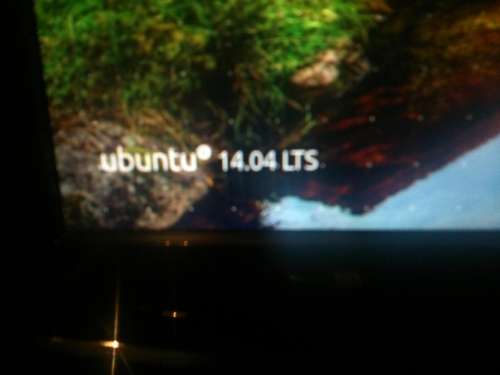

Mi az a live cd? Pendrive-ra raktam rá a képfájlról,rufus programmal. be is jön de csak középen tölt az ubuntu felirat alatt 5 kis pötty.
ennyit csinál.
cd-ről nem tudok telepiteni,mert nem jó a cd iró.az a baj,hogy az xp-men átirtam a boot.ini fájlt és nem enged se belépni se újratelepiteni semmi,,folyamatosan hal.dll hibát ir ki.
Nincs semmi megoldás? Dobhatom ki a gépet? ráadásul nem is az enyém.

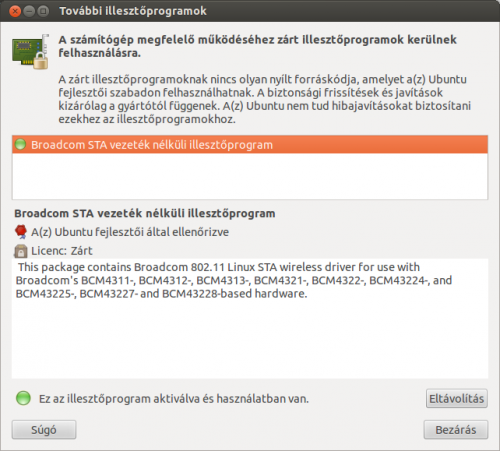

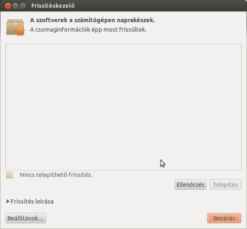

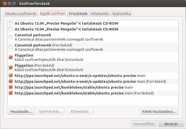

Ilyenem nincs, csak olyan, hogy Frissítéskezelő. Azon belül ha a Beállításra kattintok akkor van egy Egyéb szoftver. De ez az ablak sem úgy néz ki mint ahogy te mutatod:

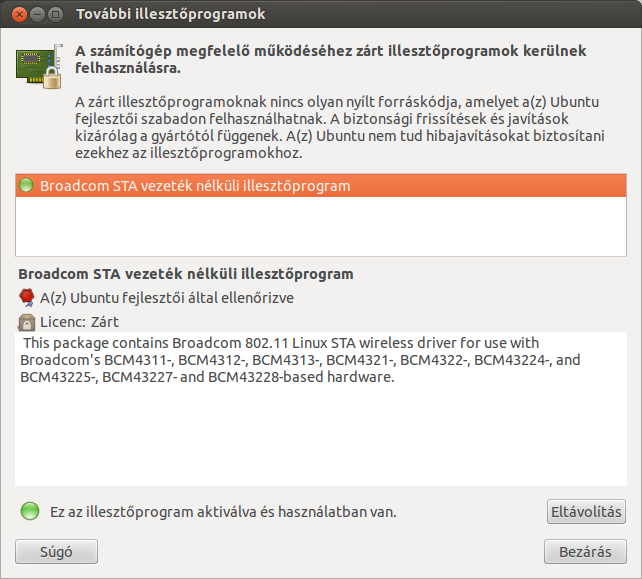

Illetve még a Rendszerbeállítások alatt van egy ilyen, hogy További illesztőprogramok, ott csak az jött ki, amit telepítésnél eleve feltett a wifihez:
Pl azért, mert valamilyen eszköz lett telepítve, pl egy mobil és az adott hozzá menüpontokat az alap BT menühöz. Nálam egy sima BT adapter- és fejhallgató van, ezért nincs olyan menüpontom, mint nálad.
"Valamit szerintem elpiszkáltam inkább:"
Á, dehogy...
Ha ilyen app-okat hazsnálsz, akkor nincs min csodálkozni... -
