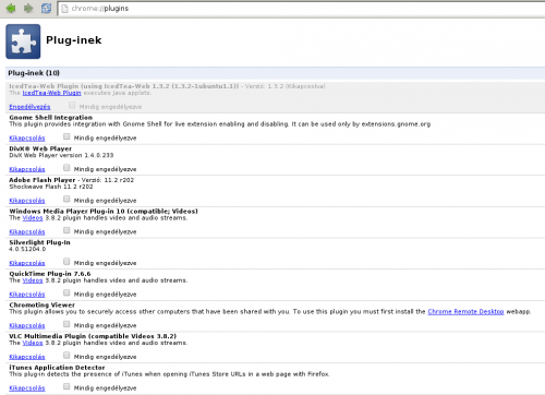

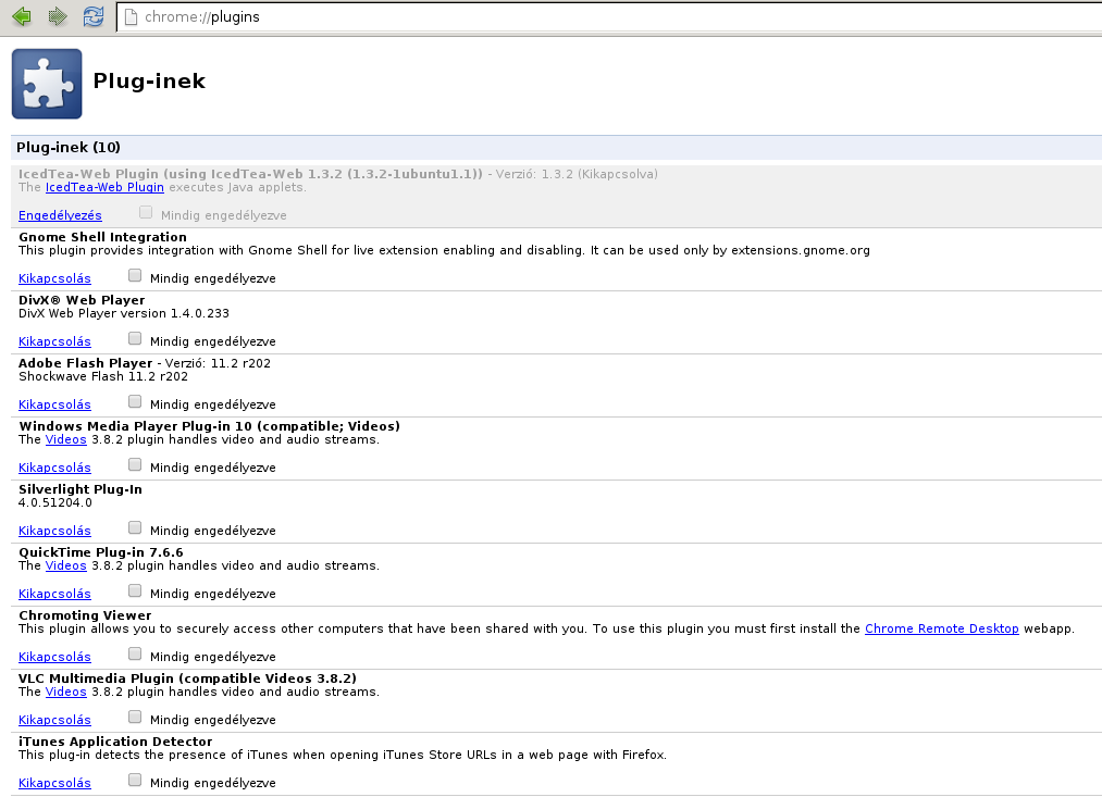

Nem lehet, hogy krómon a beépített flasht használja?
Ez alapján nézd meg, melyik használatos
Mondjuk HTML5 esetén meg mennie kéne, de hátha. -
