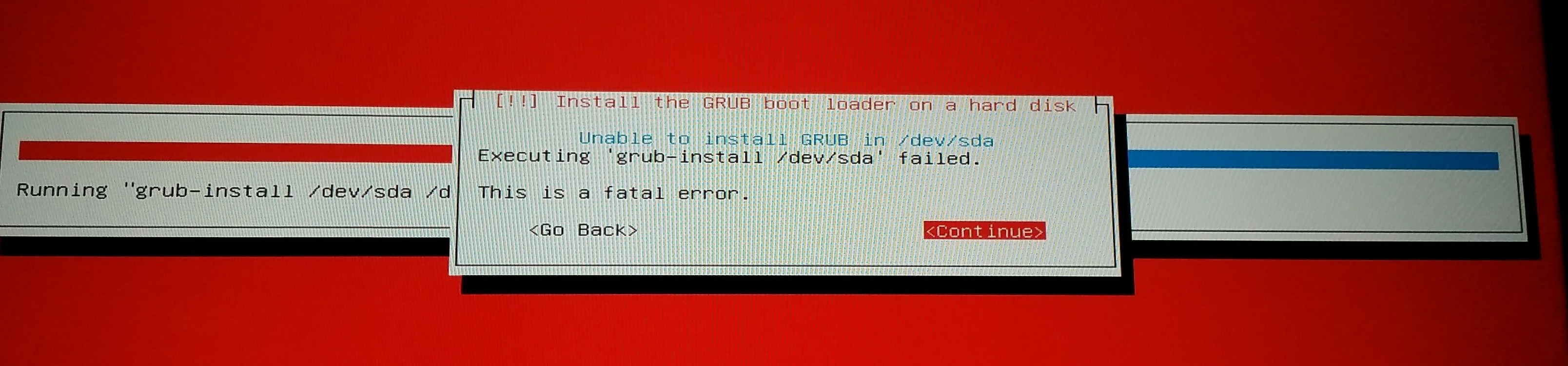

Help!
Ubuntu Server 16.04 menne egy 2x4TB Raid0 gépre.
A HDD-ken 2 partíció van. Egy 10GB a rendszernek és a maradék mountolva más helyre. Namost az van, hogy a Grub menne ugye a /dev/sda és /dev/sdb meghajtókra, de nem megy. Az alábbi képet kapom.
Mi lehet a gond? Most bontottam ki a HDD-ket és hibátlanok.
Egyszer már belefutottam ilyesmi problémába, de nem emlékszem annak mi lett a megoldása. -
