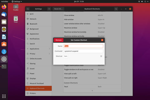

#40247
https://docs.fedoraproject.org/en-US/quick-docs/proc_setting-key-shortcut/
Ez alapján (az mindegy elvileg, hogy Fedora, vagy más, mert a Gnome az Gnome).
Előttem meg most nincs Gnome3-as semmi, ahol lehet, ott KDE van vagy Cinnamon
Bár délután lehet meg tudom nézni egy Gnome3-as gépen.Ha megvan, hogy be tudsz állítani a plusz gombokra műveletet, akkor kitaláljuk, hogyan lehet alvást/egyebet tenni rá.
(Közben kipróbáltam, a
systemctl suspendkérdés nélkül levitte alvásba. Tehát azt állítsd be a plusz gombra, amire az alvást akarod.) -
gyulank
#40239
Oké csak azt értsd meg hogy az alap gombokra nem tudsz semmit programozni.
esc, F1-F12, del, start, alt up-down numlock shift stb.
Marad a betű és numerikus gombok. Ott meg hogy? S betűre beállítod hogy sleep pl. keymapperrel és írás közbe nem írsz S betűt? Ha véletlenül mégis, rögtön alvóba megy a gép.
Csak kombinációval megy.
Talán működhet ha megtalálod a sleep ascii vagy gépi kódját, amit a billentyűzet kiküld ha van dedikált gomb. Mint a hangerő, böngészőnyitás stb. De ez meg méginkább többkezes megoldás lesz. -
gyulank
#40227
En szinten a pc-re alszok el, plane a melohelyen.
Energiabeallitasokba beallithato hogy mennyi tetlenseg utan aludjon, kikapcsoljon.
Van tobb idozito program ami guis, faek egyszeruen beallithato hogy mennyi ido mulva mit csinaljon, sleep, poweroff, hibernate egyebek.
En egy ilyet hasznalok, a panelen rakattintok amikor elalmosodok es 30 perc mulva lelovi a gepet. Ez barmennyi idore beallithato.Gyorsgombokkal ovatosan, ha egyszeruen beallitod a (szerinted) sose hasznalt gombot, az ongyilkossag, talan a scrolllock amit szerintem elo ember sose hasznal. De veletlenul megnyomhato, ez igazan kellemes egy melo vagy barmibe nyakig benne es putty leall a gep.
Bill. kombinaciot mar erdemes, nekem is sok van, en a ctrl+numerikus gombokt favorizalom. De ez ket kezes. -
gyulank
#40234
Ja, kevertem kicsit. A spec. gombra tegyél egy shortcutot, amivel indítasz egy poweroff vagy sleep parancsot. Ehhez talán még showkey sem kell.
Legalábbis itt a KDE simán vette a hangerőgombot billentyűparancsnak.A régi billentyűzettel nézd meg, hogy mi adja a megfelelő számot, de jó esetben nem fog ütközni.
gyulank
#40231
Ez segíthet - csak ki kéne találni, mit küld az a spec. gomb.
A sudo showkey -k nekem szépen hozta a laptop hangerőgombjait is. -
