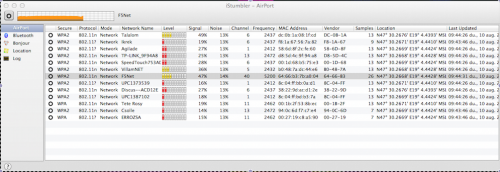

FefeeX
Intruder2k5 #2868 üzenetére
kösz, megpróbálom
sajna 15db a max amit az 5ghz tud...
FefeeX
Intruder2k5 #2866 üzenetére
nem, 10esen mértem a sima 40eshez képest a +10 megabitet (79 vs 88-91), aztán 5ghz-en állítottam be a 40hz-et (nincs más 5ghz-es vonal a közelben), és azzal jön a 108, de lehet, hogy ez már relatíve a net korlátja, ezért kérdeztem, hogy mivel mértek (120/10es netem van)
